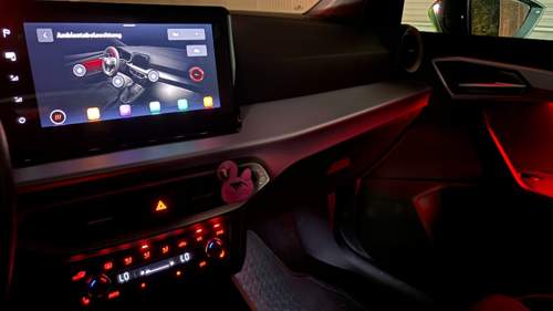

Ich habe seit neustem einen Seat Arona FR BJ 2023 mit 22000 Km ergattert, da ich von Seat noch keine Ahnung habe wollte ich mal fragen gibt es FR Modelle in denen Die Ambientebeleuchtung in den Lüftungsdüsen nicht verbaut sind ?
In den Einstellungen sind diese dargestellt dass diese leuchten, jetzt frage ich mich ob diese Defekt oder einfach nicht verbaut oder rauscodiert worden sind, weil die Türen, Ablage-Mittelkonsole und Fußraum leuchten nur eben die Lüftungen nicht.
Der Händler konnte mir leider nichts darüber sagen, Seat selbst hat keine Zeit und der nächste Seat Händler ist am A der Welt bei mir.
Vielleicht hatte ja jemand das gleiche Problem.

Danke für die Hilfe, ich war vorhin nochmal unterwegs und habe ein paar Bilder gemacht und hab auch in den Einstellungen nochmal versucht leider erfolglos :(
In den Bildern sieht man das alles an ist nur die Lüftungen eben nicht.

Wenn ich das net verpeil mache ich dir noch Abends ein Bild
Ist ja schon kräftig beleuchtet ,bei mir kein bisschen ,ich denke ich komm um die Seat Werkstatt nicht vorbei muss die wohl nerven bis die sich die Zeit dafür nehmen :D es sei denn es gibt ein Untermenü oder so wo ich nicht gesehen habe ich habe im netz, Bedienungsanleitung usw. nichts gefunden dass man Türbeleuchtung und Lüfter getrennt abschalten kann in den Einstellungen gehen die immer zusammen an und aus in der Darstellung.
Gesteuert wird das über die Schaltfläche "alle" im Ambiente Einstellungen.
Der Lichtschalter muss auf Automatisch oder an stehen.

Die Beleuchtung für die drei Flächen (Düsen außen, fusraum, Seiten arm ablage) kann einzeln reguliert werden, soweit ich das in Erinnerung habe)
Hab mir jetz mal gedacht ich bau die mal aus und siehe da keine kabel da also auch nix was leuchten kann. Problem gelöst.
Dann wurde das Auto OHNE Ambiente Option bestellt...stand das nicht in der Typbeschreibung ?
"Einmal bitte Seat in der FR Variante aber bitte klemmen sie mir die Ambiente Beleuchtung aus, auch wenn sie zur Standardausführung des FRs gehört. Danke"
Der FR hat normalerweise knallrote Lüftungsdüsen, auf den Fotos von Alexd91 ist zu erkennen, dass die farblose Variante konfiguriert wurde. Ich glaube mich zu erinnern irgendwo gelesen zu haben, dass in diesem Fall die Düsen nicht beleuchtet sind - warum auch immer.
Auch die farblosen Düsen gibt es mit Ambiente Beleuchtung , aber wie bereits geschrieben kann man beides ab Werk abbestellen .
auch Seat selbst hat mir das nun per Mail bestätigt, der Vorbesitzer hat diese wohl weggelassen der Seat Mitarbeiter meinte auch dass viele diese als störend fanden da sie in den Seitenspiegeln sich spiegeln könnten, von daher etwas gutes an der ganzen Sache der Rest geht ja und sieht klasse aus. Auf jedenfall danke für eure Hilfe:)
