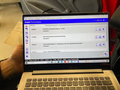

P068A/001674 - Hauptrelais - Öffnet zu früh
Mögliche Symptome
Motorkontrollleuchte (MIL) leuchtet
Mögliche Ursachen
Sicherung(en) fehlerhaft
Zündanlassschalter defekt
Verkabelung/Stecker vom/zum Spannungsversorgungsrelais (J271/J317) fehlerhaft

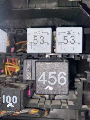

Guten Abend Talker1111
Danke viel mals für deine ausführliche Antwort. Habe soeben gesehen das bei mir 3 x ein Relais 53 und ein Relais 404 und ein Relais 456 verbaut ist. Die sind aber oberhalb vom „Sicherungskasten“. Mit Zündanlassschalter ist das Zündschloss gemeint ? Könntest du mir wenn möglich ein Link zum Bauteil senden ?
Ich prüfe morgen mal alles notwendigen Sicherungen und hoffe auf Erfolg. Als nächstes würde ich mich dann an die Relais wagen.
Was mir aufgefallen ist das der Radio wenn ich die Zündung ausmache ganz kurz aufleuchtet.
Danke und freundliche grüsse
Beni
@_bxnii_ schrieb am 20. März 2023 um 21:26:57 Uhr:
... Habe soeben gesehen das bei mir 3 x ein Relais 53 und ein Relais 404 und ein Relais 456 verbaut ist.
Dann ist ja alles i.O.
2 - Relais für Anlasssperre -J207- (53)
4 - Relais für Kühlmittelzusatzpumpe -J496- (53)
11 - Stromversorgungsrelais für Motronic -J271- (53)
8 - Relais für Lichthupe -J828- (404)
9 - Steuergerät für Abblendlicht ein/aus -J665- (456)
Genau da sitzt ja auch der Relaisträger.
Das einzig relevante Relais ist das 53er auf Platz 11

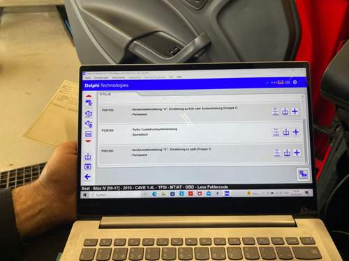

Bei der Fehlerauslegung vor 2 Wochen stand das und es steht nun ein Verdacht auf eine kaputte Steuerkette und versacht das die Kraftstoffpumpe auch kaputt ist oder ein Folgefehler von der Steuerkette sein könnte. Beim fahren rukkelt der Motor und die Leistungs ist nicht vorhanden. Ich hab danach das Auto nur noch nach Hause gefahren ca.10min und seit das schaltet sich das Auto nicht mehr ein.
Ich hatte vor 2 wochen einen Unfall und bin beim Rückwärts fahren in einen Lieferwagen gefahren.
Könnte mir vorstellen das die Kraftstoffpumpe vom Schlag auf die hintere Stossstange kaputt gegangen ist.
Was würdet Ihr anhand der Fehlermeldungen machen oder wo die Fehlersuche starten ?
Danke und gruss
Beni

@_bxnii_ Steuerkette fritte der Rest ist Folgefehler weil das Steuergerät Bauteile schützen will und die Werte auf Not setzt

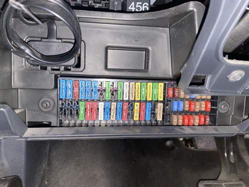

Ich habe die relais mal ausgetauscht und die sicherungen angeschaut jedoch leigt kein derekt vor. Im anhang noch ein paar Bilder. Wenn ich die Zündung drehen erscheint gar nicht auch kilometerstand ist nicht zusehen und kofferraim lässt sich nicht öffnen.
Was könnte ich tun ?

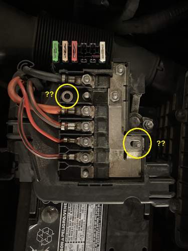

Warum liegt auf Bild 4 am 2. Sicherungsplatz eine Unterlegscheibe rum ?
Und am Verbindungsblech von den Mehrfachsicherungen fehlt die Schraubverbindung am Sicherungshalter/Batterie (Spannungsversorgung für Klemme 30) !!

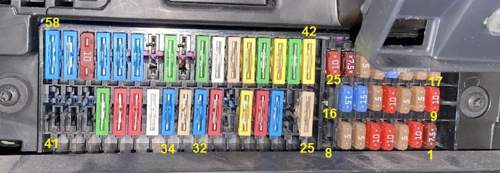

Sicherungen sollte man nicht nur "anschauen", sondern mit Multimeter auf Durchgang prüfen. Das gilt in deinem Fall besonders für die Folgenden:
3 Motorsteuergerät, Steuergerät für Kraftstoffpumpe 5A
6 Instrumententafel 5A
21 Instrumententafel 5A
32 Motorsteuergerät 15A
34 Regelventil für Kraftstoffdruck 15A
53 Steuergerät für Kraftstoffpumpe 15A
Es mag an der Unschärfe der Bilder liegen, aber so einige sehen mir ganz danach aus, als wären sie nicht i.O.

Bevor der Sicherungsträger auf dem Pluspol der Batterie nicht ordentlich verbaut ist und vor allem am Anschluss des roten 16mm² Kabels an der 110A Sicherung SA3 (Teil der Multisicherung) die gleiche Spannung herrscht wie direkt am Pluspol, sind weitere Prüfungen sinnlos.
An diesem Kabel hängt fast die gesamte Stromversorgung (ausgen. Servo, ABS u. Kühlerlüfter). Es macht daher auch keinen Sinn, schon den im weiteren Kabelverlauf dahinter liegenden Zündanlassschalter zu ersetzen, wenn dort an Klemme 30 schon gar keine 12 V ankommen.
