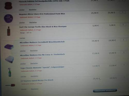

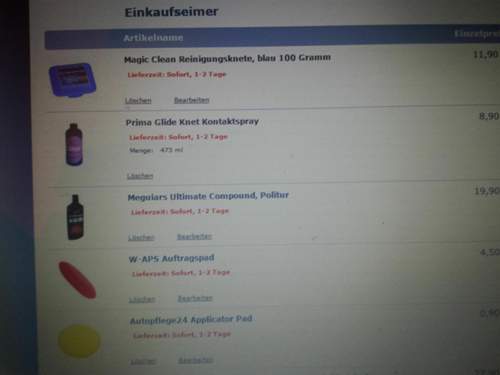

Hallo nochmal, ich kann meinen ersten Beitrag nicht editieren. Anbei nun mal die Screenshots von meinen damaligen Warenkorb. Ist der gut so, was kann ich für den Anfang streichen bzw. reduzieren? Oder ist das alles absolute Basic und damit Pflichtausstattung?
Ich habe recht einfach Felgen, da kann ich die Felgenbürste wahrscheinlich erstmal weglassen.
Fehlt ansonsten etwas? Oder gibt es bessere, ggf. günstigere Alternativprodukte?
Danke
20150115-234307
20150115-234339
Sieht gut aus für den Anfang! Was noch fehlt sind nen paar Microfasertücher zum Abnehmen der Politur (Yellow Fellow) und später des Wachses (Crazy Pile). Die in Klammer stehenden Produkte sind meine Empfehlung, kannst dir vom Shop aber auch günstigere holen. Ich denke für dein Auto, um es minimal zu halten, müssten 4-5 Tücher für die Politurabnahme und 2-3 für die Wachsabnahme her.
Statt den Wasp-Pads kannst du die Autopflege24 Pads nehmen. Außerdem sehe ich kein GridGuard System und ein "billigerer" Waschhandschuh für die "unteren" Bereiche und/oder Felgen um sich lange am Incredimitt erfreuen zu können ;)

am 11. April 2015 um 17:20
Was mir auffällt: Das Prima Glide soll toll sein, aber es sind "nur" 473ml Knetspray (btw ... Dass es das Prima Glide im Set mit 100g Magic Clean blau sowie Crazy Pile MFT gibt, bei dem man 5,80 EUR gegenüber Einzelkauf sparen kann, hast du gesehen?).
Meine Wahl wäre da das Optimum No Rinse, mit dem man Unmengen Knetspray herstellen kann.
@DiSchu schrieb am 11. April 2015 um 19:20:13 Uhr:
Bin da absolut gleicher Meinung!

Vielen Dank für die Beiträge. Zu wenig MFT's ist mir auch aufgefallen. Ein paar habe ich zuhause, allerdings nicht zwingend fürs Auto, sondern von Aldi. Reichen die? Oder muss ich da auch nochmal ca. 7 Euro pro Stück für die Tücher ausgeben?
Autopflege 24 Pads ist notiert : )
Grid Guard hatte ich damals aus kostengründen weggelassen, und wollte für den Anfang mit nem normalen 10 Liter Eimer arbeiten. Macht aber wahrscheinlich mit Grid Guard mehr Sinn..

am 13. April 2015 um 15:56
@paddi.123 schrieb am 13. April 2015 um 13:22:52 Uhr:
Nein, die dünnen Haushalts-MFT vom Aldi reichen nicht. Aber es gibt unendliche Alternativen zwischen den Aldi Tüchern und den empfohlenen Microfiber Madness Tüchern Yellow Fellow und Crazy Pile. Wie MrMercury geschrieben hat ...
@MrMercury schrieb am 11. April 2015 um 16:08:19 Uhr:
Mit diesen Tüchern bist du aber auch bereits ganz weit vorne, wenn nicht sogar an der Spitze. Wenn gar keine Tücher vorhanden sind, geht das natürlich ordentlich ins Geld.
