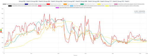

Anbei ein Log noch vor dem DPF-Ausbau, (S1/S2/S3/S4). Jemand eine Idenn, warum der S1 (grau) einen ganz anderen Verlauf hat, als die anderen?
S1/s2/s3/s4

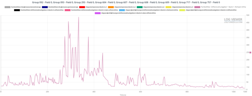

heute morgen wieder eine Testfahrt gemacht, anbei die Logs in 3 Teilen:
1) DifferenzDruck
2)Rußmasse
3)Temperaturen (S1/S2/S3/S4)
Könnt ihr das bitte begutachten?

Der S1 ist wieder auffällig anders als die anderen, ist es verdächtig bzw. ein Grund den zu tauschen? Hat jemand per Zufall auch so ein Log mit den S1/S2/S3/S4 von einer Regeneration bei Fahrt zum Vergleich?
Der Unterbruch, etwa in der Mitte, ist die Tankstelle, wo ich den Motor abstellen musste.
Differenzdruck
Russ
S1s2s3s4

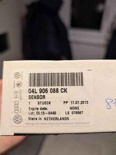

Ich denke, ich werde mal S1 (Temperaturgeber1) wechseln. Hat jemand die Teilenummer dazu?

Teilenummer scheint diese zu sein:
Abgastemperaturgeber, Abgasanlage: vor Turbolader
04L 906 088 CK
Du mußt bei der suche Abgastemperaturgeber 1 G235 angeben.
Ich finde auch die Differenzdrücke zu hoch.
Hier gab es mal einen Thread, wo es auch um einen 2.0 TDI ging. Da wurde zwar gesagt, dass bis 900 angeblich alles ok sei aber ich komme bspw. mit meinem DPF (ich fahre aber auch einen 3.0 TDI) nicht all zu weit über 100hpa hinaus. Habe damals auch eine Logfahrt gemach und die Werte gepostet.
