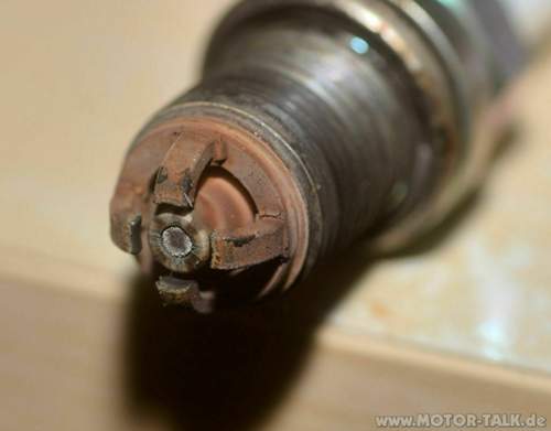

Erster Gedanke Zündkerzen -> Ausgebaut, waren stark verschlissen, also erneuern.

Nur mal zur Nachfrage. Ist die Kerze aus dem Anhang für die runtergebrannt? 4Polige NKG

Zur Zündkerze: Nein, die sehen auch neu so aus. Du spielst auf die fast bündige Mittelelektrode an, ich weiß :D Die Pole an der Außenseite waren am Ende nicht mehr Gerade sonder halbmondförmig weggeschmolzen.
die Frage sei erlaubt ;). Ich hab da etwas kuriose Erfahrungen gemacht :D
