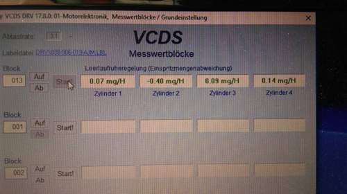

Servus,
hab ein großes Problem. Bei meinem 1,9TDI 85KW Sharan vibriert beim gas geben alles, als ob eine Unwucht irgendwo ist. Lege ich mein Fuß auf die Kupplung merke ich auch eine Unwucht wie eine art pumpen. Je mehr gas ich gebe, umso schlimmer wird es, schon fast das man im Auto Taub wird.
Jemand eine Ahnung was das sein kann?

Hast die Werte der PD Elemente ausgelesen?
Themenstarteram 29. Juli 2018 um 10:42
Dachte auch erst er könnte nur auf 3 Zylinder laufen, aber die Leistung ist nach wie vor da. Hab mit VCDS auch schon nach Fehlern gesucht (Auto Scan) da war nichts dabei.

Schaue dir die PD Werte mit VCDS an.
Themenstarteram 29. Juli 2018 um 11:05
gute Frage... hatte den Wagen vor kurzem erst gebraucht gekauft.
Ich schau mal nach den PD Werten.

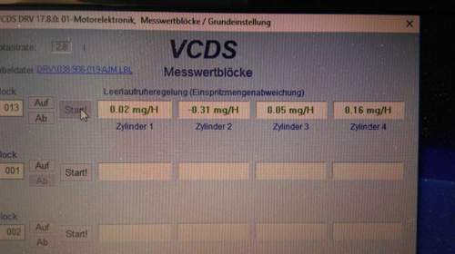

Img-20180729-wa0015
Img-20180729-wa0016
Block 13 sieht soweit ok aus, nur die gemessene Drehzahl dazu wäre noch interessant.
Die Werte sind ok, die Grenze liegt bei +- 2,8
Ich habe mir das Video angesehen bzw. Den Motor angehört.
Meines Erachtens läuft der Motor sauber.
Das kann meines Erachtens nur noch das ZMS sein.
Das ist meine Meinung. Die Werte sind top, auf dem 2. Zylinder versucht er ein wenig Ruhe reinzubekommen aber das ist minimal und kann auch von ZMS kommen.
Themenstarteram 29. Juli 2018 um 12:22
ZKD schließe ich aus, es ist nichts im Öl und auch kommt nichts ungewöhnliches aus dem Auspuff.
Die Werte beim Messen haben sich nicht groß verändert.
