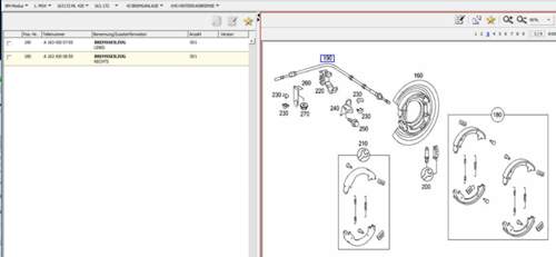

möchte an unserer final edition links und rechts hinten die seilzüge für die feststellbremse erneuern. im EPC finde ich nur seilzug vorne :(
hab mir bei ebay die hier rausgesucht: hinten links, hinten rechts
passen die?
besten dank!

@MichaelV12 wär ja super wenn du den epc bedienen könntest. baugruppe 42 untergruppe 145 > nr. 65 bremsseilzug vorne - du hast es echt druff. sorry für meine dummheit.

Vorne gibt es keine Seilzüge.
Man sollte den EPC auch bedienen können.

Der Seilzug ist zwei geteilt. Der vordere Teil geht zu dem Hebel für die Nachstellung welcher sich unter dem Auto auf Höhe der Rückbank befindet. Auf dem von Dir genannten Bild ist das die Nummer 77. Seilzug vorne bedeutet also vorderer Teil des Seilzugs zur hinteren Bremse.
Von dort geht je ein Seilzug zur Bremse links und rechts. Siehe Bild.
Da ich den EPC bedienen kann habe ich das in 10 Sekunden gefunden.
