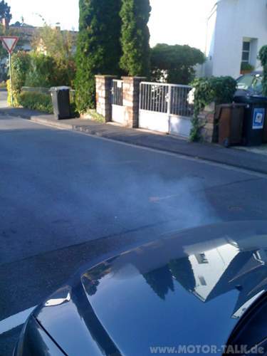

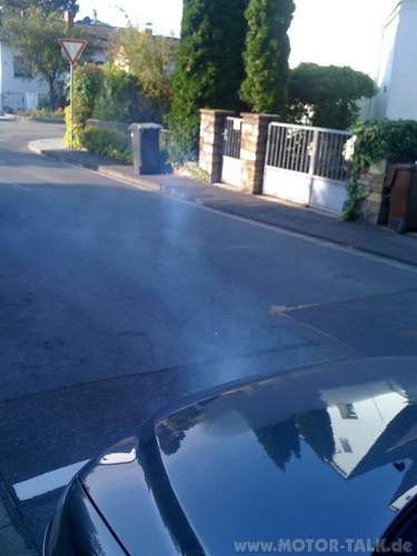

Ich habe direkt nach Kauf im April freischalten lassen, bei den ersten Tests jetzt im Oktober lief die SH nicht, stattdessen gab es mächtig Qualm. (Foto)
Nach Ausbau, Zerlegen, Reinigung und einer neuen Düse durch den nun aber einwandfrei. Der
hat dies komplett kostenlos erledigt, ich hätte den Wagen doch gerade erst gekauft - allerbester Service, hätte ich so nicht erwartet. (Deswegen wird auch trotz etwas längerer Anfahrt die nächste Inspektion - wohl mit Zahnriemen - dort durchgeführt)
Die SH schaltet sich wohl in Abhängigkeit der Außentemperatur bis zu 60 Minuten vor Abfahrt ein und läuft dann noch ca. 10 Minuten weiter.
