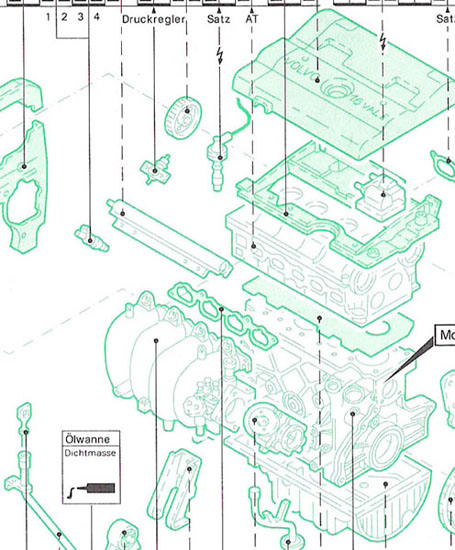

Das: http://www.motor-talk.de/forum/aktion/Attachment.html?attachmentId=121108
find ich bei mir nicht, aber dafür sieht´s SO aus. Ich nehme an, der Druckregler ist das Ding über dem A, richtig?

Genau, das silberne Teil über A ist dein Benzindruckregler. Bei den neueren Modellen ist eine andere Art Einspritzleiste verbaut und deshlab sieht es bei dir etwas anders aus.
Die Symptome sind eindeutig wie bei mir und nachdem ich den Benzindr.regler getauscht habe, war alles ok.

Hier nochmal das Bild: Link
