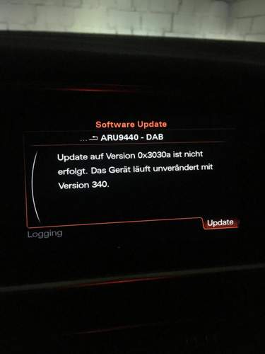

Hi@ll,
ich habe seit dem MMI Update von P0530 auf K0767 Probleme mit meinem Radio, um genauer zu sein mit meinem DAB (Update wurde am Freitag den 02.05.2014 durchgeführt).

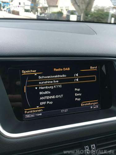

Zuerst einmal zum Fahrzeug, es handelt sich um ein Facelift Sportback Baujahr 10/2012 mit MMI 3GP (HDD)+Sim. Das Update wurde beim Freundlichen durchgeführt und es hat mehr als 3 Stunden gedauert, dies war nach der eigenen Aussage vom Freundlichen ungewöhnlich, da der Updatevorgang mehrmals abgebrochen ist. Wenige Minuten nachdem ich das Fahrzeug abgeholt hatte, ist mir aufgefallen das er beim Band DAB auf dem Sender "Service 1" unter "Ensemble 1" startet. Ich habe nun folgende 3 Situationen die immer unterschiedlich an verschiedenen Tagen auftreten und es mir daher schwierig macht den Sachverhalt zu reproduzieren, da es auch schon 3 Tage am Stück einwandfrei funktionierte.
Ausgangssituation: Fahrzeug wird ausgeschaltet auf DAB mit Radio Sender "Radio Salue".
1. Fahrzeug an; Radio (DAB) startet auf Sender "Service 1", keine weiteren Sender verfügbar (siehe Video https://www.youtube.com/watch?v=BAFq1IyGNeg&feature=youtu.be) -> Wechsel auf einen zuvor gespeicherten DAB Sender (unter Favoriten). Senderliste wird nun plötzlich angezeigt, Wechsel auf einen der Sender möglich, es kommt aber kein Ton > Laut/Leise betätigen und es erscheint auf dem Display "nicht verfügbar" bzw. "zur Zeit nicht verfügbar". Es erfolgt ein automatischer Wechsel zurück auf "Service 1".
2. Fahrzeug an; Radio (DAB) startet auf Sender "Service 1", weitere Sender verfügbar -> Wechsel auf einen dieser Sender - Radio funktioniert -> Sender "Service 1" verschwindet automatisch aus der Senderliste (siehe Video: https://www.youtube.com/watch?v=F0Doq-XoKYc&feature=youtu.be).
3. Fahrzeug an; Radio (DAB) startet auf Sender "Radio Salue" (Situation wie 1 1/2 Jahre seit ich das Fahrzeug besitze).
Der Tipp vom Freundlichen war, ich solle einen Hard Reset am MMI durchführen, damit alle Steuergeräte zurückgesetzt werden, dies hat leider keinen Erfolg gebracht. Zudem ist der Ort immer der Gleiche, somit kann ich ein Funkloch ausschließen. Bei Situation 1 ist der Radioempfang (DAB) für die komplette Fahrzeit nicht verfügbar, ich habe 30 Minuten zur Arbeit währenddessen mehrmals MMI an sowie Hard Reset durchgeführt ohne Erfolg.
Ich hoffe, dass vielleicht jemand von euch eine Idee/Vorschlag hat, wie ich dieses Problem lösen kann.
Besten Dank im Voraus!

Hi@ll,
das Update wurde nun vom Freundlichen erneut durchgeführt, diesmal ohne Abbruch und ohne jegliche Fehlermeldung und auch wesentlich schneller als wie beim ersten Mal (Aussage vom Freundlichen).
Heute nun die gleiche Situation wie vorher, das DAB funktioniert einfach nicht, weiterhin ist das Problem das es jeden Tag anders ist; mal gehts mal gehts nicht...-> ich werde verrückt (Video von heute morgen; die komplette Fahrzeit von 30 Minuten hatte ich überhaupt keinen DAB-Empfang; nach Hard-Reset dann die komplette Senderliste aber ohne jegliche Funktion: http://youtu.be/iQUSAFybByc).
Mein Freundlicher ist auch fast am Ende, er weiss nicht was er noch machen soll. Einen TPI würds dafür keinen geben da ich bereits über die neuste Software verfüge (K0767).
NickHack

I habe mit meine A6 das gleichen Problem nach eine Update von die MMI3 3g+. DAB funktioniert nicht immer, "nicht verfügbar" Meldung. Hat jemand hier eine Lösung dafür gefunden?
Mfg aus die Niederlande.
ist er noch per diagnose erreichbar?
Ja, mit VCDS bekomme ich:
Address 56: Radio (R) Labels: Redir Fail!
Part No SW: 4G0 035 061 Q HW: 4G0 035 061
Component: Radio U DAB H60 0150
Revision: AB001007 Serial number: 109C%0C7557656
Coding: 010103010000000001
Shop #: WSC 02391 785 00200
VCID: 2B5EC0484A0B821A4C-807E
No fault code found.
Keine fehler... :(
aber findet keine sender mehr?
Ich habe Sender, aber sporadisch ist die empfang nicht möglich. 100% Gleich wie in die YouTube Film von NickHack hier oben. Die ganze fahrt bleibt es nicht möglich. Dan die nächste Mal funktioniert alles. Die Probleme sind gekommen nach die MMI update auf K0900.
Die SW stand von die Radio war 0099 und sind jetzt 0150.
Vielleicht ist es möglich die SW zurück zu setzen nach 0099 ?
Oder was kann ich versuchen, ich habe auch noch Garantie von Audi.
Entschuldigung für mein Deutsch schreiben, das ist nicht 100%, bin ein Holländer... ;)
