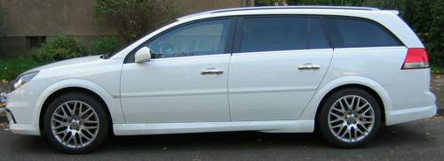

mal ne Frage an die Caravanfahrer mit IDS+ und 225/45 R18 Bereifung...
Auf dem Bild ist meiner unbeladen, ich finde ihn aber hinten doch ziemlich tief hängend.
Sieht das bei euch auch so aus? Vielleicht könnt ihr auch mal ein Bild reinstellen ...
Aber bitte nur Bilder mit im Titel aufgeführten Eckdaten - andere Caravans sehen auch gut aus, helfen mir aber nicht weiter ;)

bei mir sieht das ähnlich aus.Auch der Sturz ziemlich negativ.sind zwar 19 Zoll Felgen aber das spielt ja dabei keine Rolle.Habe auch das IDS+.sollte aber normal sein so wie es ist.
habe das noch nie so genau betrachtet, aber wenn ich mir dein Bild anschaue, würd ich sagen das der Radkasten hinten nicht so groß ausgeschnitten ist wie vorn bzw. hinten tiefer sitzt. Das würde es doch auch erklären, oder ?:confused: Kannst ja mal nachmessen, würd mich echt interessieren ob ich richtig liege und vor allem sehe :rolleyes:

Das Fahrwerk der Vectra-C/Signum Baureihe (mit und ohne IDSplus) hat generell an der Hinterachse eine minimal geringere Spurweite als an der Vorderachse.
Ist positiv für einen Stabilen geradeauslauf bei Fronttrieblern.
Zudem ist der Sturz an der der Radaufhängung der Hinterachse deutlich negativer als an der Vorderachse.
Dies hat wiederum den Vorteil bei Kurvenfahrten und erhöht die Agilität sowie die mitlenkenden Eigenschaften der Hinterachse.
Dies wird optisch besonders bei großen Felgen (18,19Zoll) deutlich.

könntet ihr mal bei Gelegenheit die Abstände "Boden - Unterkante oberer Radausschnitt" messen.
Bei mir sind die Werte vo. 68,7cm hi. 67,7cm - hätte ich die Unterschiede allerdings gösser geschätzt ...

Genau diese Frage / Problematik habe ich auch bei meinem Vectra Caravan 1,9 CDTI Cosmo mit IDS+ Fahrwerk festgestellt.
Vorne richtig hoch und damit viel Platz zwischen Reifen und Unterkante Radlauf
und hinten richtig tief und damit sehr wenig Luft zwischen Reifen und Unterkante Radlauf.
Ich habe bei mir auch mal den Abstand: Boden bis Unterkante Radlauf gemessen:
vorne: 69,0 cm hinten: 64,7 cm
Das bestätigt meinen subjektiven optischen Eindruck doch leider sehr stark.
Das ist ja ein umgekehrtes Keilfahrwerk - gefällt mir aber leider so nicht.

bei meinem ist es auch so, das es so aussieht alswenn er hinten "hängen" würde. (nein, kein Sport, 18", IDS+)
Aber ich glaube das es, wie weiter oben bereits erwähnt, daran liegt das die Radhäuser unterschiedlich ausgeschnitten sind.
Habe mal eine virtuelle Linie der Stoßfängeroberkanten gezogen (von vorne nach hinten, ich denke die sind auf einer Höhe) und damit wird sehr stark deutlich das das vordere Radhaus wesendlich höher ausgeschnitten ist als das hintere.

Das das hintere Radhaus niedriger als vorne ist,sieht man aber sehr oft bei versch. Autos.
@Autojunky, daas sieht aber ziemlich beladen aus, noch extremer als bei mir ...
Das die Radausschnitte unteschiedlich sind ist ja ok, aber zumindest der Abstand Radoberkante, radausschnitt Unterkante sollten vo. und hi. gleich sein ...
