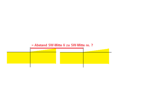

Vor kurzem habe ich neue Scheinwerfer bekommen, da diese Feuchtigkeit zogen. Beim Händler reklamiert und er hat neue einbauen lassen.
Allerdings ist das Licht jetzt schlechter, zumindest mein Eindruck. Links leuchtet es fast gar nicht mehr auf die Gegenfahrbahn.
Habe jetzt das ganze provisorisch kontrolliert indem ich in einer Tiefgarage das Auto 10m von der Wand geparkt hatte.
Bei der Höhe müsste die Hell-/Dunkelgrenze 12cm tiefer als die Scheinwerfermitte auftreffen. Passt soweit.
Wie schaut das nun mit der Seiteneinstellung aus?
Das Licht macht ja einer Stelle einen Knick nach oben. Muss dieser Knickpunkt des linken und rechten Lichtkegels nicht den gleichen Abstand haben, wie die Mitte der Scheinwerfer zueinander?

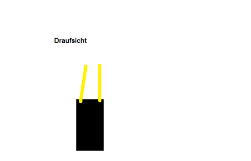

Würde man das Auto von oben betrachten, so macht der linke Scheinwerfer (Fahrers.) eine Neigung nach rechts.
Ist das so korrekt? Ansonsten reklamiere ich das bei der Werkstatt.

Dann hat die Werkstatt die Scheinwerfer nicht vermessen und eingestellt?
Themenstarteram 29. November 2015 um 15:41
Die Höhe muss eingestellt sein, auf den 10m fällt das Licht um ~13cm. Passt soweit, vor allem weil das mit Zollstock nicht sonderlich genau ist.
Entweder die Seiteneinstellung nicht vorgenommen oder falsch durchgeführt. Oder ich fasse da auch etwas falsch auf, deswegen frage ich ja. Vielleicht muss der linke Scheinwerfer so einen Knick machen.

Die Seiteneinstellung kannst Du auf dem nächsten Supermarktparkplatz leicht prüfen:
Mit 1 - 10 cm Abstand vor eine Wand fahren.
Den "Knick" im Lichtkegel auf der Wand markieren (mit/auf Klebeband).
10 m schnurgerade, ohne jegliche seitliche Abweichung rückwärts fahren: der Knick darf nur nach unten, aber nicht nach links oder rechts abwandern.

Tatsächlich war die Seiteneinstellung nicht brauchbar. Es ist so wie ich es vermutet hatte: Der Abknickpunkt ist genau in der Mitte des Scheinwerfers.
Stelle ich mich jetzt vor die Wand und setze zurück @Spargel1 so verschiebt sich da absolut nichts horizontal.
Jetzt ist die Gegenfahrbahn wieder so beleuchtet wie ich es kenne.
