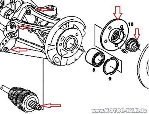

Themenstarteram 12. Januar 2014 um 14:51
Also, das was eingekreist ist, ist m.E.n. krum.
Die mit den Pfeilen markierten Teile sollten denke ich schon rein vorsorglich getauscht werden.
Dsc-2439-kopie
Dsc-2439-kopie
Ja, diese Strebe (Zugstrebe) ist hinüber, der Stabi ist mit Sicherheit auch verbogen. Du darfst aber die Krafteinwirkung auf die anderen Streben und Aufnahmepunkte am HA-Träger nicht vergessen.(siehe Bild) Ich vermute, dass auch diese nicht mehr in einwandfreiem Zustand sind.
Nicht zu vergessen sind der HA-Wellenflansch (Kontrolle auf Höhen- und Seitenschlag //zul. o,o3mm//!!), das Radlager, die Antriebswelle und die Bremsscheibe.
