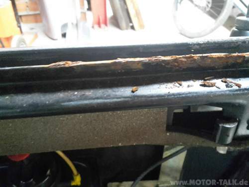

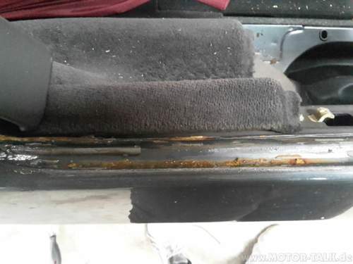

Habe vorhin die hinteres Seitenscheiben am T-Modell aufgrund einer undichtigkeit ausgebaut und ein paar Fotos von den überschaubaren Roststellen gemacht.
Jetzt meine Frage:
Wie würdet ihr da weiter vorgehen und wie bekomme ich das Teil da wieder rein sodass es am besten sehr Lange dicht und Rostfrei ist.
Also wo kommt überall welche Dichtmasse rein und wie genau baue ich das ganze wieder zusammen.
Die Linke Seite war überall voll mit Dichtmasse und darunter hat es etwas gerostet aber nur oberflächlich.
Die Roststellen würde ich jetzt einfach nur wegschleifen und dann alles mit Brantho überpinseln, korrekt?
Bekommt man den Einbau als Normalsterblicher hin oder sollte das besser eine Werkstatt machen die das kann?

>Den Einbau hab sogar ich hingebracht, das kannst du auch. Ich hab die Rahmen entrostet, Rostschutzfarbe drüber und dann überall Vaseline reingepinselt, manche machen auch löcher in die untere Schiene, damit das Wasser abtropfen kann und nicht steht.
Zwischen die Bleche hab ich fluidfilm gepinselt und gespritzt.
Zum Einbau gibt es ein paar Methoden, die alle funktionieren, da musst du mal die Forumssuche bemühen.
Sehr viel mehr als Dichtmasse bringt eine neue Dichtung. Beim Einbau hilft es, die Dichtung mit Silikonspray einzusprühen.

Beim Ausbau habe ich festgestellt dass in der Schiene für die linke Scheibe Dichtmasse steckt und undicht war auch nur die rechte Seite. Allerdings war die Schiene auf der linken Seite total Feucht obwohl es seit Wochen nicht geregnet hat und der Wagen in der Garage steht.Daher auch der oberflächliche Rost auf der Seite. Die Dichtmasse war sogar zwischen Glas und Gummi aber das ist schwachsinn oder? Ich Denke mal das Wasser kommt neben dem Gummi am Blech vorbei oder? Mein Hauptziel ist ja dass es da am besten nie wieder Rostet, ich hasse dieses braune Zeug und die Dichtmasse scheint das eher noch zu begünstigen. Warum eine Seite damit voll ist und die andere nicht kann ich nicht sagen.

Das was auf Deinen Bildern zu sehen ist, ist schon lange kein Oberflächenrost mehr. Dort ist m.M.n. auch was raus zu schneiden und neu einzuschweißen. Mit Rostschutzfarbe drauf hält das nicht lange. Wenn´s richtig gemacht wird: marode Stellen raus und neu rein, Rest mit Sandpapier säubern, in den Falz zwischen die Bleche und auf etwaige tiefere Rostnester Owatrol-Öl, wenn das trocken ist, Brantho nitrofest 2 mal drauf, dann 2 mal Brantho 3in1 - und danach in den Falz Mike Sanders Schutzfett mit dem Finger rein drücken. Erst jetzt wieder säubern und die Scheiben rein. Dann wird das etwas länger halten.
Themenstarteram 13. April 2017 um 18:29
Der Rost ließ sich ganz gut wegschleifen, danach habe ich das ganze erstmal mit owatrol übergepinselt. In die Falze habe ich das Owatrol reingetröpfelt und morgen wird das dann alles mit Brantho übergestrichen.
Tieferer Rost war nur an den Punktgeschweißten Falzblechen das in der Leiste war fast garnichts und auch nur an der einen Seite. Wenn ich da Schweiße habe ich auf jeden Fall eine neue Rostquelle an der Stelle (Besonders wenn ich da Schweiße).
