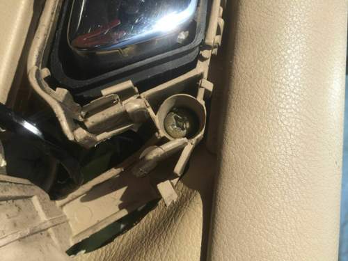

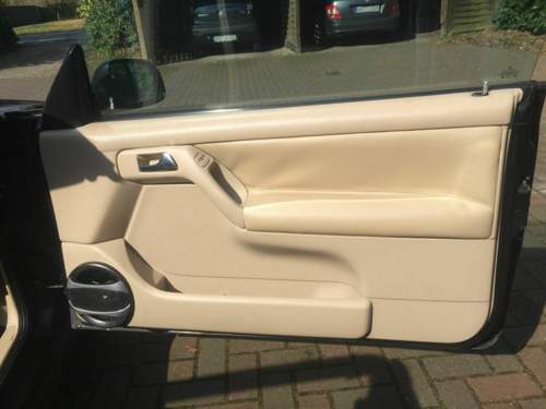

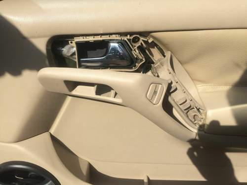

Ich gebe dem Thema mal Bilder....
Man erkennt die Schnelleinstellschraube sehr schön.
Diese ist ohne etwas zu demontieren an der Türunterseite durch Löcher zu erreichen. Dazu wird das VW Spezialwerkzeug 3271 benötigt(nicht mehr lieferbar-wenn dann iwo ausleihen). Normale Nüsse passen da nicht durch(Vlt schafft es ja doch jemand mit besonders kleinen Nüssen). Mit einem Steckschlüssel sollte es wiederum gehen. Die Größe ist )7(Außentorx)
Auf Bild 7 sieht man das ich die Schraube des Gestänges gelöst habe. Dadurch hat sich das Seil entspannt und mein Fensterheber funktionierte wieder(natürlich ist das keine dauerhafte Abhilfe- es wird wohl eine Rolle gebrochen sein oder das Seil aufgerippelt-aber es funktioniert erstmal wieder)
Zur Montage der Türfolie eignet sich Sprühkleber am besten( VW macht es auch so- kauft bloß keine teure Spezialdichtmasse-zu teuer, macht die Funktion nicht besser, und dann liegt die angebrochene Tube nur doof rum) Auch mit Sprühkleber lässt sich die Folie immer wieder abziehen!
Verkleidung entfernen
Griff abclipsen
2 Schrauben entfernen
+7
