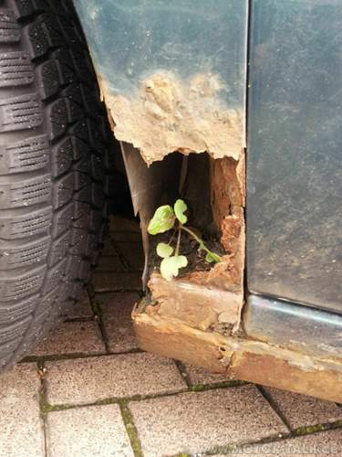

hallo zusammen,
ich wollt mal eure meinung einholen. meine seitenschweller sind auf beiden seiten hinterm radkasten, also genau vorne wo der spalt von der tür und front ist, angerostet bzw schon ziemlich durchgerostet.
die werktstatt meines vertrauens meinte dann so in etwa: schweller ausbauen, verzinnen, lackieren und wieder einbauen.. würde so in etwa ne woche dauern und so um die 500-700 euro kosten. je nachdem wie schlimm der schweller halt gerostet ist.
hab bisher wenig erfahrung mit autos gemacht, aber wenn ich nach schwellern suche finde ich jede menge schweller für 50-100 euro plus einbau lande ich da doch nie bei den oben genannten kosten??!!
wie gehe ich das am besten an?

Was verstehst du unter "ziemlich durchgerostet"? Ist noch genügend Substanz da oder kannst du mit dem Schraubenzieher durchstechen? Dass man Schweller ausbauen kann ist mir neu, sind die nicht verschweisst?

EDIT: hier mal die bilder. sieht auf beiden seiten etwa gleich aus. das sind die bilder von links vorne.. durchstechen kann ich dir roststelle nicht.. da ist nichts porös. scheint also nur oberflächlich zu sein.
Sieht wahrlich übelst aus!
Mach' doch mal die Vorderräder ab und entferne sodann die Plastik-Radhausschalen.
Was Du dann am Kopfende der Schweller vorfinden wirst, zieht Dir die Schuhe aus!
Du stocherst auf dem gemachten Bild mit Deinem Fahrzeugschlüssel genau in dem Feuchtbiotop herum, welches sich in aller Regel zwischen Radhausschale und Kotflügel/Schwellerkopf in langen Jahren bildet.
Dieser permanent feuchte Dung gehört mindestens einmal jährlich gründlichst entfernt - dann passiert in aller Regel so etwas wie bei Dir nicht.
Alleine schon zur Rostschadens-Einschätzung der gezeigten mittelprächtigen Katastrophe musst Du die Plastik-Innenkotflügel ohnehin abmachen.
Unkiklunki
Das ist aber kein Golf 4 auf den bildern.
Ist es ein Cabrio ?
Dann ist es nämlich ein Golf 3 mit 4er optik, die Stelle ist bei vielen 3ern durch.
Da muss ein neuer Kotflügel ran und vermutlich geschweisst werden.

ja ist es.. ein cabrio schlüssel 1E also sicher der 3er mit 4er optik.
hinter der abdeckung ist allerdings alles trocken, also da wo ich mit dem schlüssel rein stochere.. auch ist der radkasten oder das radhaus an sich rostfrei.
