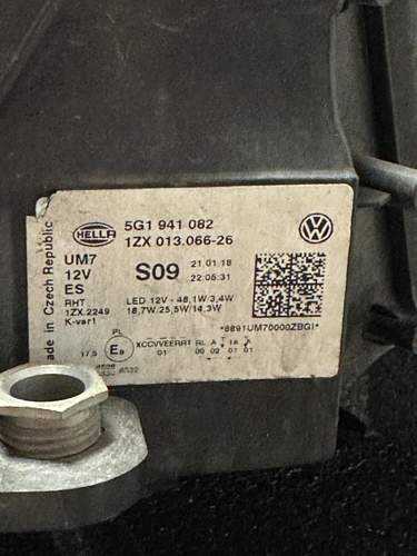

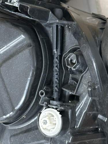

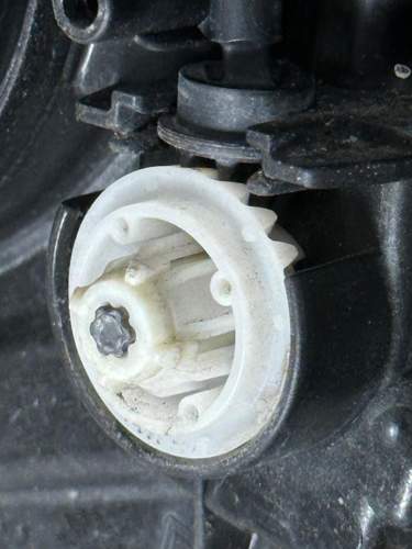

Nach einer planmäßigen Inspektion (EZ 4/2018, knapp 98.000 km, absolut unfallfrei und scheckheftgepflegt) wurde mir bei der Abholung vom Serviceberater mitgeteilt, dass die Seitenverstellung der Scheinwerfer "ohne Funktion" sei und instandgesetzt werden müsse. Die Schrauben ließen sich drehen, aber es würde sich nichts am Scheinwerfer verstellen.
Das Problem dabei sei, dass es kein Ersatzteil dafür gebe, sondern nur durch Austausch der Scheinwerfer zu beheben sein. Wir würden uns da "bei etwa 1.500 EUR je Scheinwerfer bewegen".

Ist das Lichtbild denn so schlecht, dass es eingestellt werden muss? Wenn nicht, dann einfach mit dem Mangel weiterfahren. Bei meinem Fahrzeug wurde das gleiche Problem festgestellt, als nach dem Einbau der H7 LEDs die Einstellung geprüft werden sollten. Seitenverstellung ist an beiden Scheinwerfern defekt. Diese Plastikrädchen sind Pfusch ab Werk. Lass mal einen Lichttest machen und wenn die Einstellung passt, vergiss die blöden Rädchen.

Der Scheinwerfer hat zwei Einstellschrauben: Die für die seitliche Verstellung und die für hoch und runter. Seitlich sind die Scheinwerfer eigentlich nie verstellt, aber die Schrauben für die seitliche Verstellung glotzen einen eher an, als die für hoch und runter. Ich kann mir sehr gut vorstellen, ist mir nämlich beim TÜV schon mehrfach passiert, dass irgendein Depp den Scheinwerfer hoch oder runter stellen wollte und hat an der falschen Schraube gedreht. Da sich am Bild fast nichts ändert, seitliche Verstellung sieht man kaum, hat er gedreht und gedreht, bis er die Verstellung aus dem Gewinde herausgedreht hat. Jetzt ist es deine Aufgabe, der Werkstatt nachzuweisen, dass die das waren.
Es gibt übrigens Instandsetzer für Scheinwerfer. Die bereiten matte Spiegel auf und putzen Scheiben. Da die Methoden haben die Scheiben vorne sicher abzubauen und wieder dich anzukleben, könntest du deine Scheinwerfer dort reparieren lassen.

Ich hatte leider schon mehrfach den Fall, dass bei den Scheinwerfern mit DLA diese nicht per Diagnose in die Grundeinstellung gefahren werden. Da kann man so viel drehen wie man möchte, es passiert einfach nichts.
