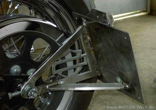

Hallö an Alle,
habe eben meinen selbst gebauten Heckfender zum Lackierer gebracht. Heute Abend sind die Teile für mein seitliches Kennzeichen dran - nicht zu lackieren, sondern zusammenzufügen!
Habe mir einen Halter aus verschiedenen Bildern, Vorstellungen und Ideen dann letztlich quasi selbst "designt".
Zeichnung gemacht, ordentlich bemaßt und ab damit zum Wasserstrahlschneiden. Nun liegen mir die Teile vor und das Zusammenschweißen steht an. Will ja nicht, dass das Ding abvibriert - ist aus 8mm Edelstahl, sollte also passen.
Mal sehen, was der DÜF dazu sagt.
Hier mal ein Bild
@jumper:
wenn das die moco sieht....
tztztz
einfach das bar & shield logo verwendet... haste denn lizenzgebühren bezahlt??? :
sieht aber jut aus...
das kann in serie gehen

Pfffft, Lizensgebühren - nö, sowas!?!?
Wobei, wenn da jemand kommt und bohrt .... Hm, überleg!
Ach was, no risk no fun!
Hm, Serie, da bring'ste mich auf 'nen Gedanken
Aber dann wären sicher Gebühren fällig. Vielleicht kann ich das ja mal der MoCo anbieten und 'nen Dollar draus machen?
Mein Schlosser, der mir das Dingen per Wasserstrahl geschnitten hat, hat die Datenfiles dazu jedenfalls noch gespeichert.
Wenn ich dat Dingen fettisch hab, poste ich ein komplettes Pix.
