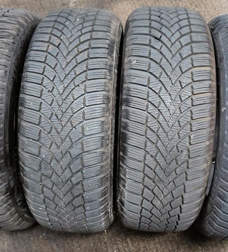

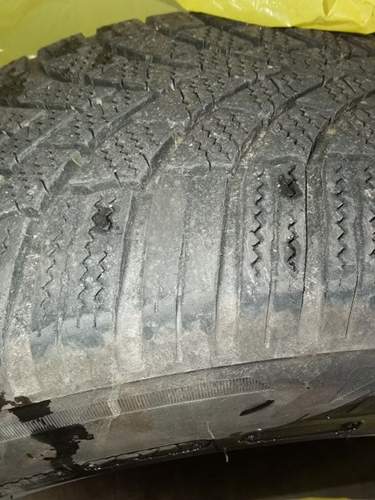

Hallo in die Runde.
Gestern Wechsel der Winter - auf Sommerräder.
Aufgefallen, die vorderen Reifen weisen ein seltsames Abnutzungsprofil auf. Teilweise Lamellen in der Lauffläche blank, Abnutzung teilweise in Streifen (quer) , dh. alle ca 20 cm im Umfang quere Abnutzung.
Audi A6 C7, 2.0 TFSI Frontantrieb.
Reifen: Bridgestone Blizzak LM 005 , 225/50-18 V
Kann mir jemand einen Rat geben an was es liegen kann?
Reifen vorne links
Vorne
Vorne rechts
+2
16 Antworten

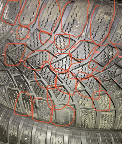

Für mich sieht es auf den Fotos nach Gewebebrüchen aus. Das sollte aber einen unrunden Lauf verursachen. Die Profilrillen scheinen mir ungleich zu sein.

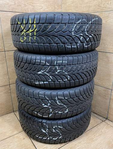

Vielleicht ab Werk schon so? Googelt man Bilder nach Bridgestone Blizzak LM 005 findet man paar die genauso aussehen (Profilblöcke ohne Lamellen). Ich finds auch komisch, aber vielleicht gehört das so?

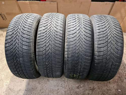

für unseren A3 8V haben wir Bridgestone Blizzak LM-32 in 205/55R16 91H Winterreifen aus der Bucht gekauft. da ist das Profil rundherum gleichmäßig.

Habe nun eine Erklärung von Bridgestone. Kommt vom Vulkanisieren!!
Siehe das beigefügte Schreiben von Bridgestone.
Fahre seit fast 30 Jahren Bridgestone und hatte bisher noch nie solche Probleme.
Fazit: NIE MEHR Bridgestone.

Sehr interessant. Sind dann die anderen Hersteller weiter / schlauer wenn sie es ohne diese Stellen schaffen? Wenn es dadurch keine Einschränkungen in der Leistungsfähigkeit gibt ist es ja okay....
Danke für die Rückmeldung
Irgendwie hatte ich schon den Verdacht, da die Profilhöhe ja nicht unterschiedlich ist, sondern die Lamellen nicht tief genug. Die Erklärung ist Abwimmelungs-Bullshit. So etwas habe ich in den fast 50 Jahren Autoerfahrung bisher nicht gesehen.

Nachfolgende Nachricht von Bridgestone.
Nun ist es AMTLICH- Stand der Technik.
Vielen Dank für Ihre Anfrage und bitte entschuldigen Sie die Unannehmlichkeiten mit unserem Produkt.
Die `fehlenden` Profilrillen bzw. Lamellen sind rein produktionsbedingt und betreffen ausnahmslos all unsere Winter- und Allwetterreifen. Diese Eigenschaft beruht darauf, dass bei Reifen-Backformen die Lamellen an den Rändern der einzelnen Segmente teilweise deutlich kürzer oder gar nicht mehr angebracht sind. Die Reifen-Backformen können dabei je nach Profiltyp und Reifengröße aus bis zu 10 verschiedenen Segmente bestehen, wie im Infoschreiben abgebildet, entsprechend variiert auch die Anzahl der geschlossenen Profilblöcke. Die Entwicklung wurde vorgenommen, um zu vermeiden, dass die Lamellen während der Produktion (vornehmlich im Back- bzw. Reinigungsvorgang) abbrechen und dadurch vereinzelt Defekte auf der Lauffläche entstehen können.
Diese Art der Produktion gilt in der Reifenindustrie als Standard.
Daher haben auch Mitbewerber das gleiche Abfahrbild, hier drei Beispiele.
Dunlop
Pirelli
Hankook
Das Merkmal der nicht existenten Lamellen bei unseren Winter- und Allwetterreifen stellt somit keinen Sicherheitsmangel dar und ist absolut gesetzeskonform.

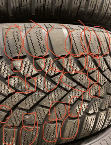

Ich habe jetzt mal bei unserem A1 und A6 bei den Winterreifen darauf geachtet und es ist tatsächlich so, dass gewisse Lamellen vorher da sind und sich nach und nach abfahren. Wie als wenn Sie nur leicht oberflächlich aufgedruckt sind. Dass das von Anfang an so ist, ist nicht bei allen Segmenten so. Aber schon komisch, dass das nur bei Bridgestone so ist und sie es als Standard in der Branche definieren.
Tja, ich halte das ganze für sehr merkwürdig. Ich komme seber aus dem KFZ Bereich und habe das bei anderen Herstellern nie so ausgeprägt wie bei Bridgestone nachvollziehen können.

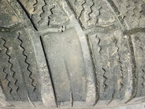

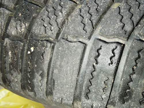

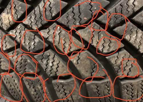

Im übrigen wiesen meine Reifen(Blzzak LM 005 Dimension 225/55R 17 97 H) bereits unregelmäßig fehlende Lamellen bei einer Profiltiefe von 7,5mm auf und bei 5,5mm besonders ausgeprägt. Siehe Fotos
Hier die Fotos mit 7,5 mm und 5,5 mm an den Flanken etwas weniger…

Ja, das schreiben kenne ich, warum können das denn andere Hersteller anders machen…
So hab bei einem Continental WinterContact nun ein ähnliches Laufbild gesehen, was aber nicht so ausgeprägt und nur Partiell auf einigen Blöcken war.
