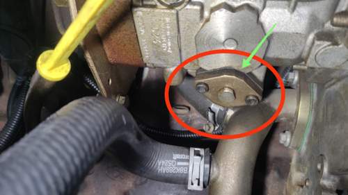

sitze gerade im Urlaub in Skandinavien mit einem sonderbaren Doppelfehler an meinem geliebten Ford Transit Wohnmobil Baujahr 1996 mit 2.5l Saugdiesel Motor 76PS (56kW) fest. Hatte vor dem Urlaub wie üblich einen Ölwechsel mit 10W-40 Öl und Filterwechsel durchgeführt. Danach knapp 2000km Fahrt ohne besondere Vorkommnisse. Nun plötzlich ein gravierender Ölverlust direkt am Ölfilter. Hatte diesen wie üblich getauscht, den Flansch am Motor gesäubert, Dichtung am Ölfilter leicht mit frischem Öl benetzt und den Filter gut handfest angezogen. Habe mir in Zwischenzeit einen neuen Ölfilter besorgt und getauscht und das verlorene Öl (ca. ein Liter!) nachgefüllt. Erster Probelauf im Stand sah gut aus, kein Ölverlust mehr auch bei höherer Drehzahl. Allerdings ist mir ein zweiter Fehler dabei aufgefallen:
Bei der Kontrolle mit einer starken Lampe sah ich, dass sich feine Tröpfchen auf dem neuen Ölfilter niederschlugen. So wie es aussieht handelt es sich dabei um Dieselkraftstoff, der in kleinen Mengen an der Einspritzpumpe an der Dichtung einer seitlichen Abdeckung austritt und sich nach kurzer Laufzeit auch unterhalb der Einspritzpumpe flüssig ansammelt.
Über die Google Bildersuche bin ich auf einen englischsprachigen Post gestoßen, bei dem als Ursache der Undichtigkeit der Einspritzpumpe ein defekter Dichtring genannt wurde. Hier meine Fragen dazu:
- Kann ich den Deckel (siehe Markierung Bild) an der Einspritzpumpe gefahrlos abnehmen?
- Im vorgenannten Post wurde geschrieben, dass nach einer Erneuerung der Dichtung die Einspritzpumpe entlüftet werden muss. Kann ich das selber machen und wie geht das?
- Kann die Undichtigkeit am Ölfilter eine Folge der Undichtigkeit der Einspritzpumpe sein? Meine Überlegung ist, ob der ausgetretene Dieselkraftstoff evtl. die Dichtung des Ölfilters angegriffen hat?
Wäre für jeden konstruktiven Hinweis sehr dankbar, da ich noch eine lange Rückreise vor mir habe und davor das Problem gerne möglichst ohne Werkstattaufenthalt selber lösen würde.

zumindest würde ich nicht im Urlaub damit anfangen das zu reparieren
Themenstarteram 16. Juli 2024 um 21:07
Vielen Dank für die Einschätzung. Ja, eigentlich würde ich auch am liebsten die Finger davon lassen. Aber noch bin ich am Urlaubsort und habe die Möglichkeit, Teile zu besorgen und an dem Problem zu arbeiten. Habe Bedenken, dass sich die Undichtigkeit ohne Reparatur auf der langen Rückreise ausweiten könnte und ich dann irgendwo an einem ungünstigen Ort liegen bleibe. Ist ja auch nicht so gut, wenn permanent Dieselkraftstoff im Motorraum austritt. Dazu eben noch die Frage, ob die Undichtigkeit des Ölfilters irgendwie im Zusammenhang mit dem Dieselaustritt stehen könnte. Natürlich könnte ich das Fahrzeug auch einfach in die Werkstatt bringen. Allerdings sind die Preise hier gesalzen und ich fürchte, dass sich schnell ein wirtschaftlicher Totalschaden einstellen könnte.
Ein Autohändler hier in der Gegend meinte, es wäre nur ein O-Ring, den man an der betreffenden Stelle tauschen müsste. Hat hier jemand Erfahrung diesbezüglich und kann bestätigen, dass es sich um einen gewöhnlichen O-Ring handelt?

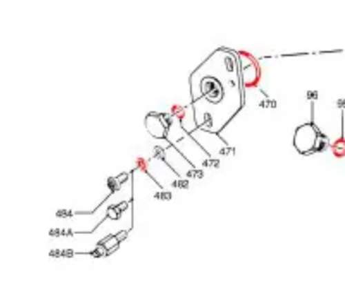

Versuche mal folgendes einzugeben
lucas einspritzpumpe explosionszeichnung , dann das Bild wählen "Lucac Reparaturkit CAV Pumpe.
Hier ist es dann deutlich zu sehen, es sind 2 Dichtungen zu sehen .
Habe versucht dir das Bild reinzustellen ,bin aber zu blöd dafür.

Hi. ich versuche dir mal das Bild zukommen zu lassen-
Auf der Zeichnung ist eindeutig zu erkennen ,dass 2 Dichtungen verbaut sind . Einmal ein O-Ring in der Grösse einer 2 Euro Münze und die zweite Dichtung unter der Schraube mit dem merkwürdigen Kopf.
Sohnemann ist am Wochenende da, der bekommt das mit dem bild oder einem link hin-
aeg

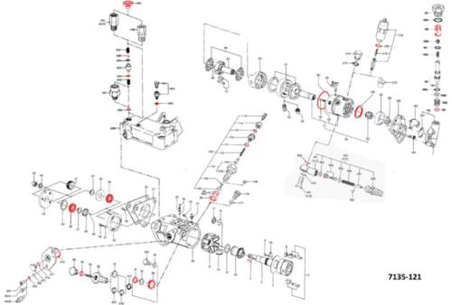

Das hier?
https://www.25u.de/reparatur-kit-fuer-die-lucas-cav-einspritzpumpe/
1
2
Genau, es ist Nr. 470 und Nr.472.
Recht herzlichen Dank für deine Hilfe.
aeg

Nicht einen sondern2 den kleinen unter der Spezialschraube im dem Deckel auch .Mit dem entlüften geht schon ,zig mal gemacht bei diesem Modell.
aeg
