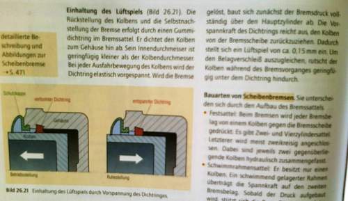

Damit sich die Bremskolben zurückbewegen ist eine gewisse Raddrehzahl erforderlich. Der Test mit der Steigung ist nur begrenzt aussagekräftig.
wie funktioniert das eigentlich genau :confused:
ich meine immerhin sind die Bremsscheiben "plan"... und es wird ja kein Unterdruck an der Bremsflüssigkeit erzeugt die den Kolben zurück zieht... (geht ja auch nicht)
und somit müssten die Klötze permanent auf den Scheiben reiben was dann wieder eine Überhitzung zur Folge hätte.
also wie trennen sich die Klötze von den Scheiben :D

Das macht das Luftpolster der rotierenden Bremsscheibe.

Wenn ein / mehrere Bremskolben das Problem auslösen, kann dies sehr gut in unmittelbarem Zusammenhang mit der Erneuerung der Beläge zusammenhängen.
Grund: Die Verschmutzung / Rostung des Kolbens beginnt immer in dem Bereich, in dem die Staubschutzmanschette in der Nut des Kolbens liegt - also mehr oder weniger direkt hinter den Belägen. Sind die Beläge nun schon etwas abgefahren (Kolben steht dann etwas aus dem Bremssattel heraus), so befindet sich dieser Teil des Bremskolbens außerhalb des Bremssattels und die Verschmutzung behindert die Bewegung des Bremskolbens innerhalb des Sattels nicht. Werden neue Beläge eingesetzt, muss der Bremskolben in den Sattel gedrückt werden, so dass der verschmutzte Teil die Bewegung des Kolbens im Sattel behindern kann.
Reparatur:
# Bremssattel ausbauen, Kolben (per Druckluft) aus dem Sattel drücken
# Reinigung / Abschleifung der Verschmutzung am Kolben bzw. im Bremssattel (Achtung: bei beschichteten Bremskolben ist die Qualität der Rep. davon abhängig, wie stark die Beschichtung ggf. bereits angegriffen ist)
# Kauf eines neuen Dichtsatzes (ATE, erhältlich bei BMW oder im Zubehör), dieser enthält einen neuen Dichtring für den Kolben und eine neue Staubmanschette
# Montage des Dichtrings auf dem Kolben, Montage der Staubmanschette auf dem Bremssattel
# Einsetzen des Kolbens in den Bremssattel NUR MIT ATE-Spezial-Bremskolbenpaste
# Montage des Sattels am Fahrzeug und Entlüftung des Bremssystems
gruß hl
Nebenbei: Ein "Zurückbewegen" erfolgt durch den "Schlag" der Bremsscheibe. Trägheitseffekte von Sattelführung und Kolben sind aber für die Restbremswirkung des drucklosen Systems absolut vernachlässigbar, somit spielt auch die Raddrehzahl keine maßgebliche Rolle.

Die Kolben haben als Dichtring einen Rechteckring. dieser Stellt sich wenn der Kolben nach außen gedrückt wird auf! Wird der Druck hinter dem Bremskolben weggenommen will der Dichring wieder in seine Ursprungslage und zieht dabei den Kolben wieder mit zurück.
