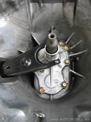

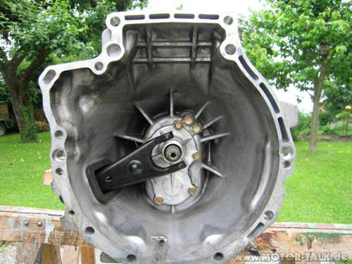

Wenn's eher rasselt als wenn irgendwo ne lose Schraube auf nem Blech rumhüpft oder ähnlich kann es mit hoher Wahrscheinlichkeit das Pilotlager sein--es bekommt mit der Zeit spiel.
Jaulen und Pfeifen kommt auch gerne aus dem Getriebe.
Nicht wenige fahren noch jahrelang ''jaulend'' herum.Der mx5 ist wirklich erstaunlich robust.
Manchmal kann neues Öl leichte Besserung bringen---meist muss man aber irgendwann dann doch mal an die ''Hardware''

Sagt mal kann das Jaulen evtl auch von einem Ausrücklager stammen welches dabei ist sich zu verabschieden? Wenn ich im Leerlauf die Kupplung kommen lasse höre ich ein schleifendes Geräusch was manchmal auch pfeift. Sobald ich die Kupplung trete ist es weg (meiner Meinung nach ist das das Ausrücklager). Könnte das für das Jaulen im Fahrbetrieb verantwortlich sein?
Also ich hab auch ein gräßliches Quietschen wenn ich kalt die Kupplung kommen lasse. Während der Fahrt jault da aber gar nix - muss also nicht zusammen auftreten!
