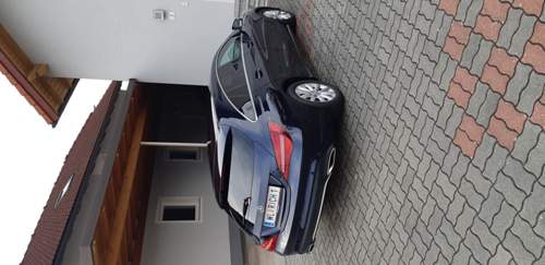

ich hätte da bitte mal eine Frage, vielleicht kann mir ja jemand weiterhelfen ? Beim Bremsen bzw. Anfahren bei meinem 200 d SB kommt aus dem Bereich der Beifahrertüre ein merkwürdiges "Rollgeräusch wie von einer Kugel oder so". Hatte das von euch schon mal jemand? Wäre toll wenn ihr mir jemand weiterhelfen könnte.
Danke, LG, Jochen.
PS: Das Geräusch nervt wenn das Radio nicht läuft !
