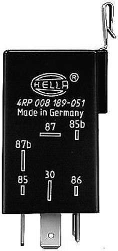

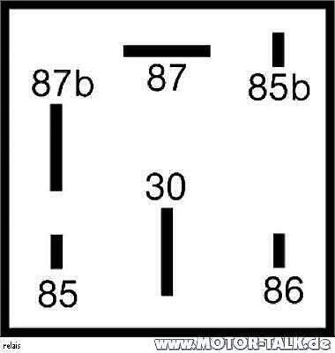

hoffe mal Du hast am Benzinpumpenrelais eine Brücke geschaltet,von 87 über 87b zur 30(Klemmenbezeichnung,steht unten an
den Kontaktfahnen am Relais) zum Prüfen der Verkabelung zur KS-Pumpe!
normal ist es so das beim Einschalten der Zündung(ohne Motorstart) deine Benzinpumpe für ca 1-2 Sekunden anläuft und
dann wieder ausgeht-ist das bei Dir so?
wenn nicht könnte dein Benzinpumpenrelais defekt sein! ein sehr oft autretender Fehler!

Relais-ks-pumpe-c20-ne-c20-nef-jpg-plan

Wenn die Pumpe fremdversorgt(Rücklicht) wird weil Relais kaputt weiss das STG nichts davon und gibt die Zündung nicht frei, oder?
Andersherum: Das STG muss die Pumpe über das Relais oder Brücke versorgen, wenn ichs richtig begriffen habe.
