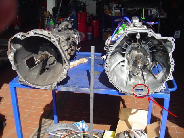

Moin
das vordere Getriebegehäuse könte man auch tauschen ,
wenn das vordere lange Gehäuse mit Glocke an das kurze hintere Passt !
aber anderer Gedanke,
passt da nicht das Diesel R25-2 bzw R25-D vom X25DT dran ?
das R25-2 ,R25-D war denke ein R28 oder R30 mit Anlasser auf der anderen Seite .
das Bohrbild vom Motor Getriebeglockenseitig war ja bei Opel
immer Universel ausgeführt !
http://www.senatorman.de/bilder/R25-001.jpg
mfg
R25-d

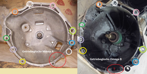

Hallo s...
Gab es nicht schon Umbauten auf Getrag-Getriebe,denke 240 oder 265 ?
beim Manta A konnte man doch auch das R25 vom A Omega Seilzug verpflanzen,
hatten sogar das identische Lochbild .
Hat jemand ein Bild vom Motorblock hinten C30SE ?
