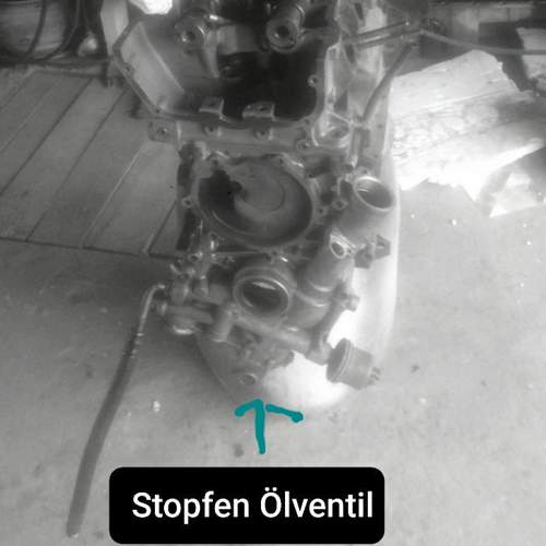

irgendwo bei der Ölpumpe ist ein Öldruckregelventil eingebaut.
vielleicht ist da die Feder etwas müde oder es hängt fest!
da ist ein Seegerring vor dem Ventil !
die 3,0 und 4,0 Liter hatten auch ein Ölregelthermostat
hinter einem Sechskantblindstopfen beim Ölfilter,sieht man denke ich von unten,
evtl SW 22mm?

Der Öldruckschalter (rote Leuchte)
hat ja deshalb eine
Auslöseschwelle von 0,3-0,5 Bar um Schäden
Am Motor zu verhindern!
Ölventil,in Schwarz-Weiß!
Wow sehr schön Rosi!!
Vielen Dank für die Bilder!!
Ah okay, dann weiss ich wo sich das befindet.
Da braucht man keine Bühne dazu oder?
Aber die Ölpumpe selber ist viel Arbeit oder?
