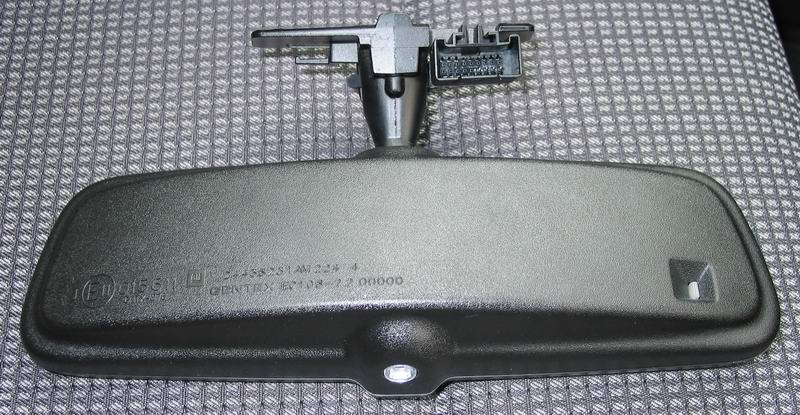

Mein Signum ist mit nem selbstabblendendem Rückspiegel und nem Regensensor (für die Geschwindigkeit des Intervalls) ausgestattet.
Der Innenspiegel hat ja einen Helligkeitssensor, den man vom Fahrersitz aus sieht (auf der Spiegelseite in der Mitte). Und jetzt hab ich gemerkt, dass auf der anderen Seite (Spiegelrückseite, vom Fahrer aus gesehen auf der linken Hälfte) noch so ein Teil sitzt.
Hat der Sensor auch den Zweck den Spiegel abzublenden oder ist er für ne andere Funktion (z.B. Vorbereitung für automatisch einschaltendes Abblendlicht) ???

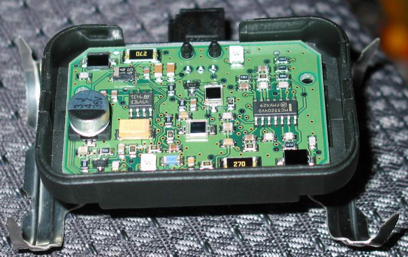

beide sensoren ergeben eine differenz.....vorne hell...hinten dunkel ...nix passiert
vorne dunkel...hinten hell....wird dunkel...
vorne dunkel...hinten dunkel.....nix passiert

Der nach vorne gerichtete Sensor im Innenspiegel ist ebenfalls für die Abdunkelung zuständig, siehe hier . Ist zwar von der Konkurrenz geklaut, aber das Ding funktioniert in allen Autos gleich.

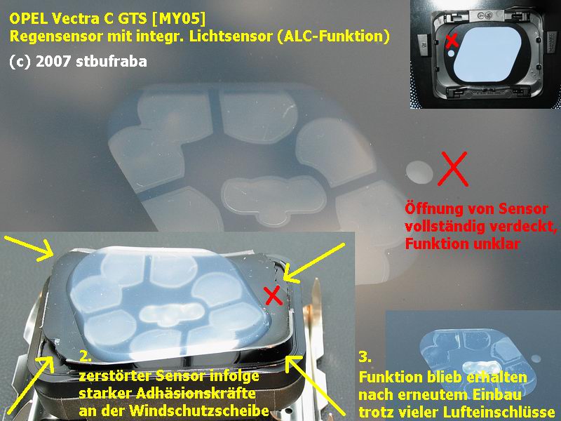

Sensor für autom.Abblendlicht und für Regensensor sitzen in der Frontscheibe.
Regensensor ist das große Feld, Lichtsensor der kleine rechts daneben.

"Der kleine rechts daneben", also in Fahrtrichtung links beim X, hat gar keine Funktion und da sitzt auch kein Sensor. Eintrittsöffnung für den Lichtsensor ist die Fläche innerhalb der acht halbkugelförmigen Waben für den Regensensor.
Siehe hier und hier sowie hier.

Also, ich bin davon überzeugt dass dieser das LED fürs "Ambi-Light" steuert. Also, das Licht unten im Spiegel was deine Instrumente und Schalthebel ausleuchtet bei Dunkelheit. Habe nämlich letztens festgestellt dass bei Dämmerung diese Leuchte angeht, obwohl ich noch kein Licht eingeschaltet hatte. Lichtautomatik hat mein Siggi nicht, habe lediglich Tagesfahrlicht einprogrammiert.
ich habe den abblendbaren Innenspiegel zusammen mit Sitzmemory.
Mein Spiegel ist viel dicker, als das flache Modell aus dem vorigen Beitrag.
Ich gehe davon aus, daß die Differenz den Abblendgrad steuert, und wenn beide "dunkel" melden, dann geht das "Ambilight" an.
Bei mir war das Sichtfeld des Regensensors frei, und ohne "Blasen" oder Waben. (MY 2003/2004).
Nach einem Austausch der Frontscheibe sind genau diese Blasen oder Waben im Sensor (wie auf dem ersten Bild), und er funktioniert nicht mehr.
bauto
Falscher Sensor.
Ich kann mir vier Kombinationen vorstellen: mit/ohne AFL und mit/ohne SolarReflect-Scheibe. Vermutlich gibt es ebenso viele Sensoren.
Schon reklamiert?

Original geschrieben von stbufraba
Falscher Sensor.
Schon reklamiert?

Doch es gibt mehrere Sensoren. In dem verlinkten Thema gibts da nen Link zu ner Auflistung von schelper. Einfach mal nachschauen!!
Gruß,
Caravanfahrer08
Ich hol die Seosor-Aufstellung mal wieder gleich raus:
JL = Sensor bis MY04 für normal getönte Scheiben
XX = Sensor ab MY05 für normal getönte Scheiben ohne automatisches Abblendlichterkennung
EX = Sensor ab MY05 für normal getönte Scheiben mit automatisches Abblendlichterkennung
UD = Sensor bis MY04 für Solar Reflect Scheiben
XY = Sensor ab MY05 für Solar Reflect Scheiben ohne automatisches Abblendlichterkennung
EY = Sensor ab MY05 für Solar Reflect Scheiben mit automatisches Abblendlichterkennung
