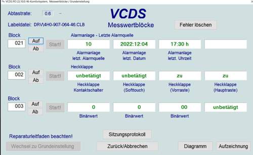

Aktuell scheint meine Innenraumüberwachung ne Macke zu haben, oder es ist tatsächlich ein "Tier" im Innenraum.
Wenn dann kann es nur eine kleine Fliege oder sowas sein. Ich habe heute den Block mit dem Sensor/Inneraumleuchten abgebaut und den Sensor gelöst, man sieht jedoch kein Staub oder sonstiges was stören könnte. ET Nr 4G0951177
Die Alarmanlage ging in den letzten drei Wochen drei mal an, alle dreimal auf dem Firmenparkplatz. Davon gestern und heute Abend einmal. Deswegen meine Annahme das der Sensor eher defekt ist als das da drinnen was rumschwirrt und zwar nur dann wenn ich gerade nicht fahre...
Hat schon mal jemand einen defekten Innenraumsensor gehabt?
Kein Eintrag im Stg 46 laut VCDS.
Was meint ihr?

Hijajai. Jetzt hatse sich wieder gemeldet. Kann es sein das man mit VCDS nicht auslesen kann was der Auslösegrund der Alarmanlage ist?
Mein Händler kann das nämlich mit seinem VAG Tester.
Mein STG 46 hat mir da nichts angezeigt...
VCDS bedeutet VAG-COM Diagnose-System. Was hat der VAG-Tester denn ausgelesen, was VCDS nicht auslesen konnte?
