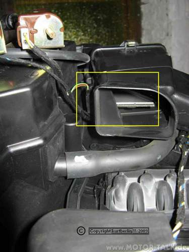

In meiner ECC war ein Fehler hinterlegt, leider bin ich so bräselig und hab mir nicht genau gemerkt wie die Meldung lautete. Es handelt sich jedenfalls um den Temp.-Sensor für die Luft auf der Fahrerseite. Sensor Strömungsluft links <-- kann das hinkommen? Der Fehlercode enthielt eine 3 (F13?)
Kennt jemand die genaue Meldung? (Und evtl. den FC)
Ich glaube es wurde hier auch schonmal was zu dem Temp.-Sensor geschrieben.
Frage ist, wo sitzt er und was muss alles gemacht werden um ihn aus zu tauschen?
(Kurt? Bildchen? ;) )

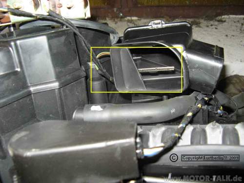

Zu 2.
Sensor sitzt im Fußraumluftaustritt.
Der Winzling kostet stolze 40 Euro bei uns im Raum.
Ganz schön happig fürn stecknadelkopfgroßes Teil.

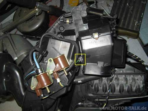

Zum Klimablock der ECC habe ich leider nur den Block vom FL im Programm/Archiv..... und der hat im Gegensatz zu deinem sogar 4 Stück davon.
Hier sitzt der bei dem.
Wenn mich meine Errinnerung vom August aber nicht im Stich gelassen hat, sitzt der Sensor bei Dir genau so bescheiden.
Binn nochmal in den Keller und habe ihn ganz genau ins Visier genommen. (im Anhang)
Den ECC-Block vom VFL hab ich leider nicht im Bild.... schnieff

Dank euch schon mal so weit. Anhand der Bilder vermute ich, dass der austausch ziemlich ätzend wird :( Komm ich denn da so dran oder muss ich erst das Armaturenbrett und den ganzen Quatsch darunter ausbauen?

Versuch doch erst mal das Teil in der Realität zu orten und wackele mal am Stecker, das ist eine wackelige Geschichte.
Vielleicht läßt er sich damit ja wieder zur Zusammenarbeit überreden.

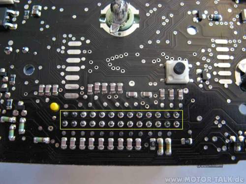

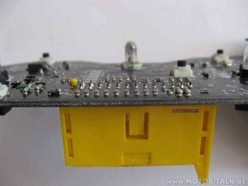

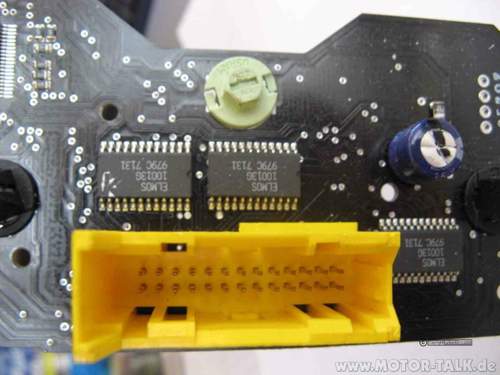

Aber Du kannst die beiden Sensoren ja auch mal am gelben Stecker der ECC ausmessen, den es ist gar nicht so selten das auf der Platine ein Steckerpinn hochohmig wurde. (Wackelkontakt durch schlechte Lötung, oder ein Leiterbahnbruch durch mechanische Spannung)
Um da ran zu kommen mußt Du leider die ECC aber auch erst mal ausbauen.

Hi Timmee,
Ich habe eben den Sensor mal probehalber ausgebaut.
Stecker abziehen und um 90° drehen, dann kannst Du ihn auch aus dem engen Spalt herausziehen.
Der hat eine Bajonettverriegelung und kann nach den lösen, relativ frei in seiner Führung bewegt werden.
Da er sehr flach ist kann man ihn gut nach links rausbekommen.
Aber meß mal am Stecker sind ca.10KOhm je nach Temperatur.
Bei 40°C ca. 7KOhm
und
bei 10°C ca. 11KOhm.
Die Pin´s kannst Du ja aus der Zeichnung entnehmen.
Vergleiche mal alle miteinender, die sollten beide in etwa gleich sein.
Auf jeden Fall auch den Kabel Balken vorsichtig öffnen, wenn du ihn schonmal draus hast.
Ist nur zusammengeclipst.

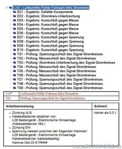

So, da ich meine Umwelt ja nicht dumm sterben lassen will ... ich hab noch was zu dem Sensor gefunden:
Fehlercode: FC13
Meldung: LUFTAUSSTRÖMSENSOR LI. SPG. HOCH
Fehlercode Setzbedingung:
• Temperatursensor Spannung ist größer 4,86 V
(Kurzschluß gegen Spannung oder Stromkreis-Unterbrechung)
• Obige Bedingung muß für mindestens 1,6 s erfüllt sein
Ersatzwert:
• Das Steuergerät nimmt 41 °C als Ersatzwert.
Betroffene Klemmen:
24, 23 (26p)
Abhilfe: C-7
Das hab ich auf meinem PC gefunden :cool: .. ihr wisst schon ... Nur finde ich C-7 leider nicht .. "Dokument nicht vorhanden" ... Was nu?
Bitteschön
C-7
