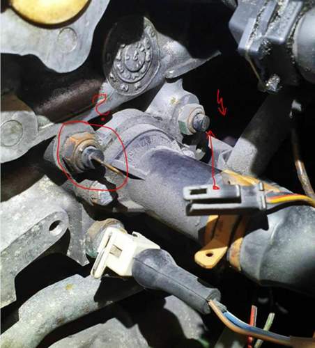

So, nun bin ich auf mein nächstes "kleines" Umbauproblem gestossen:
Kann mir jemand sagen was ich mit denen 2Sensoren auf dem Bild mach, beim PL Kabelbaum hab ich keine Stecker für!?
Das Bild ist vom KR-Kopf und ich habe ja jetzt die PL Technik umgebaut. Am einfachsten wäre es für mich wenn mir jemand sagen könnte der nen PL hat was er an den 2Stellen am Kopf hat und vorallem welche Kabelfarben dann da hingehn.
Einen Sensor vom PL hab ich noch übrig(also noch nicht eingebaut), aber an welche Stelle muss ich den reinschrauben 1 oder 2!
Ich hoffe jemand versteht was für nen Problem ich hab, wenn ich mich unlogisch ausgedrückt hab einfach sagen!

Der rechte müßte für die Öltemperaturanzeige(Mäusekino) und der linke für die Kühlmitteltemperaturanzeige sein.

Ist es richtig das der Geber 1(Temperaturgeber-Kühlwasser!?) vom dem Bild hier anstelle von Geber 2 vom ersten Bild reinkommt!?
2 müsste ja Öltemperaturfühler sein!?Theoretisch ist der vom KR ja der gleiche wie der vom PL.
Und der 1Geber vom ersten Bild las ich dann einfach drin und schlies ihn nicht an!?
Mit dieser Geschichte wäre mir echt geholfen, dann könnte ich entspannt weitermachen!

1 ist entweder der wassertemp. geber für das steuergerät oder der geber für die temperatur anzeige. Kann man so nicht erkennen.
2 ist in jedem fall der thermo-zeit schalter für das kaltstart ventil
Der geber für die öltemperatur sitzt beim 16V an der kopfrückseite richtung innenraum. Wenn er von der seite in die obere öffnung geschraubt ist dann ist er da falsch.

also ich habe an dem 1. die wassertemperatur ge/ro
kannst du auch an dedn 2. bauen ist jacke wie hose, weil das die selben fühler sind und sich dahinter eh überall wasser befindet.
und den 2. brauchst du nicht belegen.
den temperaturfühler vom kaltstartventil (thermozeitschalter) findest du unterhalb des wasseranschlusses. ich habe ihn in dem rechten der beiden löcher. er ist 2-polig und hat die kabelfarben gn/ws (geht zum kaltstartventil) und ro/sw (geth zur relaisplatte).
links habe ich den Temperaturfühler (NTC widerstand) kabelfarben br/bl und bl/ws.
ps: so wie hier beschrieben funktioniert es bei mir.
gruss mario

Also das Gelb/rote Kabel hab ich auch schon angeschlossen, aber weder an Stelle 1 noch an 2 vom ersten Bild!Ist eine "Reihe" drunter! Da war beim KR Kabelbaum nämlich dasselbe Kabel dran.
Ich glaub am einfachsten wäre es für mich wenn mir einer kurz nen Bild von seinem PL Kopf an der Stelle machen kann, das wäre echt spitze!
Die 1 muss unten links vom wasserstutzen hin,dort wo bei dir noch einer drinne ist,das ist der Geber vom Kaltstartventil.Die 2 muss rechts unten vom wasserstutzen hin.Die beiden oben,der linke ist für Kühlmitteltemperaturanzeige und der rechte für Öltemperaturanzeige(Mäusekino),so ist es jedenfalls bei mir und funktioniert auch.

OK, also der Geber(Kaltstartventil) mach ich unten links rein, an dem wo ich dann rausmach, war beim KR Kabelbaum aber nen gelb/rotes Kabel dran(Sensor auf dem 1.Bild unter 1), das Kabel hab ich ja jetzt auch wieder, muss ich dann den oben reinsetzen oder sind das die Gleichen!?
Dann hab ich ja schon mal die untere Reihe richtig, hoffe ich zumindst!

Hast du am PL kabelbaum die einpoligen oder die 2 poligen stecker für die geber?
Mixed: 1 einpoligen: Rot/gelb und dann noch 2 zweipolige Stecker, einmal für den thermozeitschalter und dann noch für den Wassertemperaturgeber(1 auf dem 2Bild).
D.h. an einen aus der oberen Reihe geht auf jeden fall kein Kabel, weil ja keins vorhanden ist! Oder ist da was faul!
Den Wassertemperaturgeber(der auf dem Bild is) muss ich dann noch einschrauben oben links. Den hab ich bei nem PL ausgebaut, mein Hirn hat sich nur nicht gemerkt wo! *AUFDENKOPFHAU*
genau das ist richtig, an einem der beiden stecker aus der ersten reihe steckt kein stecker. die beiden in der ersten reihe sind die selben die wassertemperatur ro/ge kannste auf einen von den beiden stecken.
