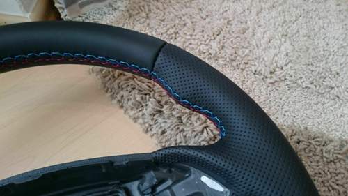

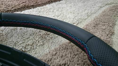

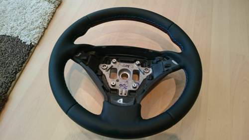

Habe mein "neuess" Lenkrad am Freitag vom Freundlichen Einbauen lassen und bin absolut zufrieden.
Qualitativ auf TOP Niveau und kein Vergleich zum dünnen Originallenkrad.
Was hat dein Freundlicher genommen für den Wechsel?
59 Euro incl. Wagenwäsche
Waren 4 AW`s.
Innerhalb von 30min war der Wagen fertig.
Ist eigentlich n super Preis.
160€ für ein "neues" Lenkrad ist 'ne Überlegung wert.
das ist aber nur ein neuer Lenkradbezug, oder?
Ich werde mal einen Thread diesbezüglich starten damit jeder die Info kriegt.
Das sieht sehr nach Qualität aus Sieht mit den M-Nähten super aus!
Grüße,
BMW_Verrückter
Die Qualität ist wirklich klasse. Auch die Haptik ist um Welten besser als die des Serien Lenkrades.
Muß jetzt nur noch mit Kunststoffpflege die Airbag Abdeckung behandeln und dann sieht es aus wie neu
