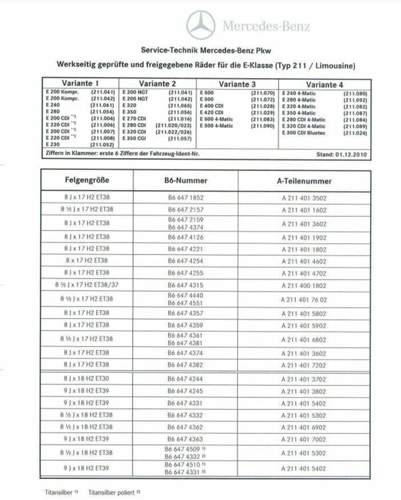

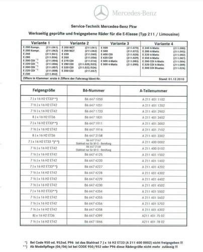

ich hatte vor etwa einem dreiviertel Jahr einen E 220 cdi (Avantgarde) mit 16 Zoll Alufelgen serienmäßig. Es hieß, dass er mit 17 Zoll felgen die Abgaswerte nicht erreicht. Heute habe ich mir wieder einen zusammengestellt und plötzlich hat er 17 -er Serienmäßig!!!
Kann mir jemand erklären seit wann und warum es die 17 -er jetzt plötzlich Serienmäßig gibt???
Danke
WICHTIG: Erst ab Modelljahr 08 darf am 220 CDI größer als 16 Zoll montiert werden. Diese Einschränkung gilt nur für Original-Felgen. Wenn man Zulieferer-Felgen kauft, kann man also auch am 220 CDI größere Felgen montieren!

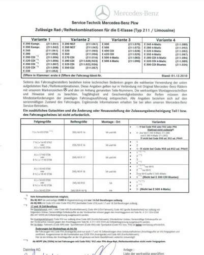

Hi ,
habe gerade die gleiche Frage gehabt. Antwort gibt dieses Freigabeblatt unter
http://www.mercedes-benz.de/.../...ssige_rad-_reifenkombinationen.html
erst ab Modelljahr 08 darf am 220CDI grösser als 16 Zoll montiert werden.

ich habe das mal für meinen W211 Elegance mit Serienmässigen 16 Zöller versucht rauszufinden.
Da ich evtl. 18 Zöller aus einem Sportpaket kaufen kann.
folgen Daten der Räder
8,5x18 ET38—- Bereifung: 245 40 18
9x18 ET39 —- Bereifung: 265 35 18
habe ich rausgelesen das ich die Federwegbegrenzer an meinem W211 E200 Limo BJ 08 Benzin tauschen muss
Habe ich das richtig verstanden?
Vin: WDB2110411B372284
Wenn Du es richtig machst - ja!
Aber Dir ist klar, dass die 18" auf einem Elegance-Fahrwerk nicht so dolle aussehen? Eigentlich geht sowas mit einer Tieferlegung einher - geht zwar auch ohne, aber optisch sieht das nicht so dolle aus. (meiner Meinung nach)
