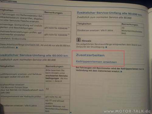

bei 120tkm steht ja der flachriemen an. ob du diesen gewechselt hast bei 100 tkm weiß ich nicht. glaskugel habe ich verlegt. wenn nicht: Flachriemen, Rollen, Wasserpumpe (wird alles irgendwann fällig.. und wenn der riemen ab ist kann man das ja gleich mitmachen lassen.) dann stehen halt noch alle filter (luft-, innenraum- und kraftsofffilter) an. Und natürlich das Öl. kann teuer werden. sollte aber noch themen geben in denen die kosten für das ganze angegeben sind.. habe ich leider nicht parat da ich alles selbst mache.

ist das so? du meinst ich hab vergessen dass der 4f eine steuerkette hat statt eines zahnriemens, oder?
mach deine haube auf und guck mal zwischen kühler und motor rein. ich sehe da keine kette. und wenn ich in mein serviceheft schau steht da auch drin, dass ein riemen bei 120 tkm gewechselt werden muss bei den V6 TDIs.

der riemen steht bei mir mit 120 tkm im serviceheft! für wasserpumpe&rollen ist kein intervall angegeben.
