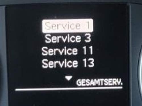

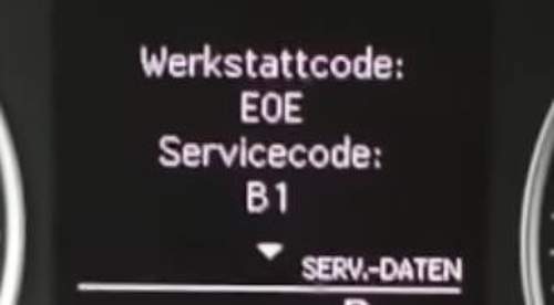

Ich hab heute den Kundendienst an meiner B-Klasse (Service B) erledigt.
Nach Rückstellung zeigt sie mir nun Service AK (Werkstattcode 14D0J) fällig in 365 Tagen an.
Service A kenn ich.
Was bedeutet Service AK?

Soweit ich mich erinnere, bedeutet das K das bei diesem Service das Kühlmittel erneuert werden soll.
g André
Es ist zusätzlich zum Service A noch ein Wechsel der Kühlflüssigkeit notwendig. Entweder nach 10 Jahren oder 200.000 km.

Wenn du mir die FIN des Fahrzeugs und den Km Stand per PN mitteilst, kann ich dir die anstehenden Servicepositionen und die Servicekosten mitteilen.
Besonderes Augenmerk, solltest du dem Thema "Kraftstofffilter erneuern" = Service 11 alle 10 Jahre / 200 000 km (je nachdem welches Ereignis zuerst eintritt) widmen.

Wir haben den Kraftstofffilter einfach drin gelassen. Da ist meines Wissens nach nicht mit einem plötzlichen, katastrophalen Versagen zu rechnen. Wenns dumm läuft wirds halt unrund und irgendwann garnichts mehr mit fahren, bei unserem Fahrprofil überschaubares Risiko und dann kann man das (den Filter) immernoch als Ursache prüfen.
Klar, wird in 5 Jahren wieder mehr kosten, aber wer weiß was in 5 Jahren ist oder ob der Filter nicht doch 'Lebenszeit' ist.
Mein Statement hierzu:
Stellt sich nur noch die Frage nach der Erfordernis, den Service 11 = „Kraftstofffilter erneuern“ durchführen zu lassen, wenn z. B. die 200.000 km noch in weiter Ferne liegen, jedoch die 10 Jahresvorgabe durch das Baujahr 2011/2012 erreicht ist.
Das Kunststoffmaterial des Filtergewebes ist kraftstoffresistent, immer mit Kraftstoff überdeckt und überlebt eine Zeitdauer von 10 Jahren grundsätzlich. Wenn der Bedarf bzgl. Kraftstofffilterwechsel besteht, dann nur aufgrund der möglichen Ablagerung von Schmutzpartikeln im/am Filtergewebe selbst, die durch die Betankung von verunreinigtem Kraftstoff in den Tank gelangen.
Somit steigt die Ansammlung von Schmutzpartikeln am Kraftstofffilter, stets nur mit der Anzahl der Tankvorgänge. Wenn MB erst bei einer km Laufleistung von 200.000 km (= 400 Tankvorgänge a 50 Ltr. bei 10ltr./100km im Schnitt) einen technisch bedingten präventiven (aufgrund möglicher Filterverstopfung) Wechsel des Kraftstofffilters vorsieht, dann hätte man z. B. mit dem 10ten Jahr, bei einer angenommenen Laufleistung von 100.000 km, eigentlich noch 200 a 50 Ltr. Betankungen frei.
Wenn man den Service 11 im 10ten Jahr nicht umsetzt und die Kraftstofffördereinheit hiernach widererwarten ausfallen würde, blieben der Reparaturaufwand und die Kosten unverändert. Der Nachteil wäre aber im worst case Fall, dass die Mobilitätszusage von MB, diese erhält man nur bei zeitgemäßer und vollständiger Durchführung der Services, entfällt und man für den Abschleppdienst, sowie evtl. Übernachtungs-/Rückfahrtskosten ggf. selber aufkommen muss.
