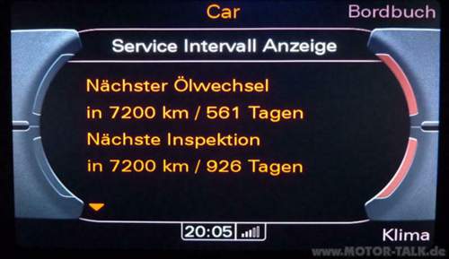

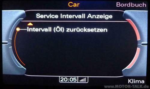

Ehm wo kann ich mir das denn Anzeigen lassen? Bei serviceintervall im MMI zeigt er mir keine Daten an weil keine "Board CD" oder sowas im Wechsler wäre...wasn des für ne CD oder wo kann ich mir die Zeit bis zum nächsten Service anzeigen lassen?
im MMI eigentlich immer, irgendwann auch im FIS ...
P1020996
P1020997
Hallo - du drückst auf den "Car" Knopf, dann drückst du links unten neben dem MMI-Drehrad auf die Taste, dann drehst du das MMI-Drehrad soweit nach unten (es blättert dann auf die zweite Seite) bis die Einstellung Servic-Anzeige erscheint und dann drückst du auf den MMI-Drehknopf und erhälst die Angaben in wieviel km oder Tagen dein Service fällig ist.
