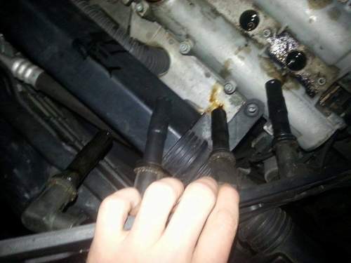

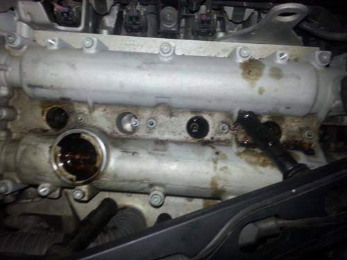

ja ich komme gerade vom Schrauben, Ölwechsel ist gemacht dazu ölfi, pollenfi und Luftfi wurde getauscht.
Wurde Fachmännisch von meinem KFZ'ler geprüft..
Die Zündkerzen konnte ich nicht wechseln da diese voll mit Öl gelaufen waren, also meine Zylinderkopfhauben deckel dichtung ist kaputt, werde mir da eine neue besorgen und diese einbauen und dann erste die Kerzen wechseln..
Bremsen sind noch TOP
Ich fürchte, deine Euphorie hier jetzt jäh einbremsen zu müssen.
Der 1,4er hat die Nockenwellen in der Ventilhaube sitzen. Wenn man da ran muss, kannst du gleich den Zahnriemen mit Küwapu erneuern, die Arbeit ist so und so fällig.
Als Dichtung wird eine Paste verwendet. Die Teilenummer D-188-003-A1. Neue schrauben für die Haube gleich mit besorgen.
zahnriemen, WaPu etc wurde gewechselt
Das ist dann, offenbar, einerseits gut, andererseits aber schlecht, oder?
Dann hat da aber jemand kräftig gepennt.
