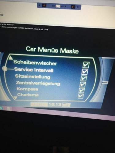

Hi Leute,
seit Oktober 2016 bin ich stolzer Besitzer Audi a8;)
Bis da war ich ein reine BMW Fahrer.
Gestern beim Waschanlage wollte ich unter dem Motorhaube sauber machen und auf eine Motoröl service Plakate gestoßen. Da steht das letzte Öl Tausch war Juli 2015 durchgeführt.
Bis jetzt habe ich mir keine Sorgen gemacht weil ich dachte dass muss irgendwo ein Servicemeldung einschienen wenn Zeit kommt.
Bei BMW sogar bei ganz alte gibts dieses Service Anzeige und was ist mit a8?????
Gibt es wirklich keine etwas was zum Service erinnern kann?
Oder muss man das nur Aktiviert werden?

Hallo, natürlich gibts bei Audi Serviceanzeige. LoglifeService variabel bis 30 tkm oder zwei Jahre. Du wirst noch rechtzeitig dran erinnert vom Kombiinstrument. Je nach Baujahr kannst du im MMI anzeigen lasen, wann der nächste Service ist

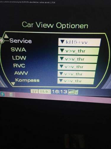

In MMI im verstecktenmenü kann man das auch nicht aktivieren???
Das Hidden Menü meinst du glaube nicht hatte mal geguckt
Du kannst per VCDS nachsehen, was derzeit in den entsprechenden Blöcken hinterlegt ist. Ohne Software kann man das leider nicht sehen.
Rücksetzen des Service geht auch nur per Software. Es gibt keine Tastenkombination dafür.
