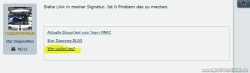

Man kann das mit der Stardiagnose meistens wieder richten .
Dazu die Liste wer codiert wo suchen
Siehe Link in meiner Signatur. Ist 0 Problem das zu machen.

@jugo97 schrieb am 9. Dezember 2016 um 18:32:48 Uhr:
in welcher signatur
hier ein Bild, für Leute die nicht lesen können oder wollen. :D:D
Link
