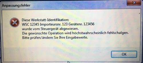

Zitat von hier: :
... VAG-COM, das aus markenrechtlichen Gründen seinen Namen seit der Programmversion 805 in VCDS (VAG-COM Diagnose-System) geändert hat, stammt von dem US-amerikanischen Hersteller Ross-Tech und ist ein Windows-basiertes Programm zur professionellen Volldiagnose an allen Fahrzeugen des VAG-Konzerns (VW, Audi, SEAT und Skoda), das fast alle Funktionen bereitstellt, die auch die VAG-eigenen Diagnosegeräte VAS 5051 bzw. VAS 5052 unterstützen ...
Neben einem Lappi braucht`s noch dieses "Besteck" ...
oder jemand aus der VCDS USer Liste..
