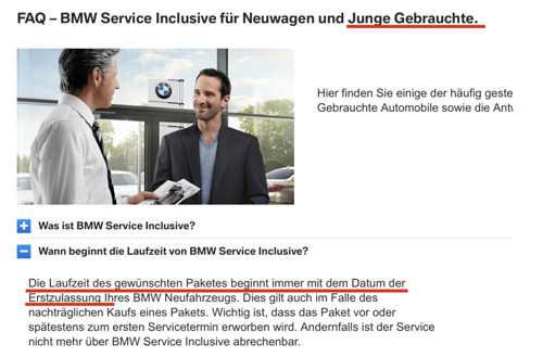

Wann Du abschließt ist AFAIK egal - die Laufzeiten beziehen sich auf den Kilometerstand bzw. das Alter des Fahrzeugs.
Allerdings sind i.d.R. auch immer Laufleistungen genannt - war das bei Dir nicht der Fall (z.B. 3 Jahre/60.000km oder 3 Jahre / 100.000km).
Was noch hinzu kommt zu den Services ist ein Bremsflüssigkeitswechsel (100-150 EUR) und TÜV ist inzwischen auch bei Service Inklusive dabei. Was ist eine "Kraftstoffpatrone"?

Also Kilometer stehen da keine dabei, es steht nur dabei, dass man den Service erst dann machen kann, wenn er im Display angezeigt wird (gelb oder rot). Das Angebot scheint auf meinen 118d abgestimmt zu sein, oben steht auch meine Fahrgestellnummer und die Preise sind relativ ungerade, z.B. 678,30 EUR für das 2-Jahre-Paket. Es steht außerdem dabei, dass das Angebot bei 200.000 km Laufleistung endet.
Meiner Kenntnis nach musst du Service Inclusive VOR dem ersten Service abschließen. Damit ist es für dich keine Option mehr.

@afis schrieb am 5. August 2017 um 15:57:18 Uhr:
Er hat doch aber explizit ein Angebot mit seiner Fahrgestellnummer bekommen. Ev. ist das wirklich eine Sonderaktion.
Ich bin ich bei meinem ersten F30 vor 5 Jahren noch mit 500 EUR für Service Inklusive mit 3 Jahren und bis 60.000km eingestiegen. Irgendwie sind die Preise mittlerweile nicht mehr wirklich attraktiv.
@TE: bzgl. einer Sache solltest Du Dir allerdings noch bewusst sein: Service Inklusive ist an das Fahrzeug gebunden. D.h. wenn Du es verkaufst, geht der Anspruch an den Käufer über. Wenn Du einen Totalschaden baust ist der Anspruch weg.
