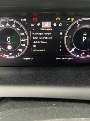

Ich war auch geschockt als nach 8000km und Mitte Juli die Meldung
zum Service kam.
Das ist wohl normal und ich soll laut Händler weiter fahren bis entweder ein Jahr oder 26000km
erreicht sind.
Termin ist jetzt morgen.
Bin gespannt was der erste Service kostet.
