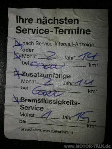

In der Zwischenzeit habe ich gelegentlich mal die Anzeige im KI bis zum nächsten Service abgerufen und habe mich gewundert, dass diese Stur 15000 km herabgezählt hat. Der Anhänger im Motorraum sagt auch: nächster Ölwechsel bei 40714 km. Momentan hat das Auto ca. 38000 km runter.

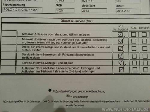

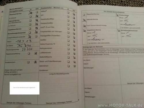

Dann habe ich mir mal mein Serviceheft, die Wartungsliste von der Werkstatt und den Aufkleber am Türholm vorgenommen und jetzt verstehe ich garnichts mehr. Überall steht etwas anderes. Ich bin jedem dankbar, der sich die anhängenden Aufnahmen mal genau ansieht und mir seine Meinung kundtut.
Ich stelle mir, nachdem ich mich ein wenig eingelesen habe, folgende Fragen:
- muss der Service bei Longlife nicht "Intervall-Service" heißen? Seht euch bitte mal die Bilder vom Serviceheft und der Wartungsliste an
- warum hat die Werkstatt im Serviceheft keinen Stempel bei "Longlife-Mobilitätsgarantie" gesetzt?
- wurde mein Fahrzeug ohne meinen Wunsch auf feste Intervalle umcodiert?
- bekomme ich jetzt Probleme mit der Garantie, weil zu wenig gemacht wurde? Wollte eigentlich dieses Jahr die Verlängerung auf fünf Jahre abschließen
- wie verhalte ich mich gegenüber dem Autohaus? Es kann doch nicht sein, dass die bei einem neuen Auto den falschen Service machen. Es handelt sich schließlich um eine große Kette.

so wie es aussieht hat deine Werkstatt nur einen Ölwechselservice durchgeführt und danach, wie auf dem Arbeitsblatt zu lesen ist, auf festen Intervall umgestellt.
Richtig wäre es gewesen einen Intervall Service durchzuführen, nur wäre dieser teurer als 216,09 Euro gewesen.
Die Mobilitätsgaranie wird nur bei Intervall/Inspektionsservice abgestempelt und nicht wie bei Dir beim Ölwechselservice.
Gruß Merlin

Ich denke, es ist so abgelaufen:
Der Wagen ist ein QG1-Fahrzeug, d.h. ab Werk für den variablen Service. Da Du nur einen Ölwechsel wolltest (oder der SB-Berater das so verstanden hat) wurde statt dem Intervall-Service eben nur der Ölwechsel-Service gemacht. Die Mobilitätsgarantie wurde deswegen auch nicht abgestempelt, da sich diese nur bei Intervall und/oder Inspektions-Service verlängt. Der Wagen wurde aufgrund des Ölwechsel-Service (den es nur als Fest-Intervall gibt) auf 1 Jahr/15.000 km codiert. Das Longlife-Öl wurde eingefüllt, da die TSI-Motoren entweder die VW-Norm 50200 oder 50400 bzw. 50700 benötigen. Da die Norm 50200 vom 50700 abgedeckt wird (und wahrscheinlich) kein anderes geeignetes Öl vorhanden war, wurde eben das LongLife Öl eingefüllt.
Gruß J_Novi
EDIT: Was mir gerade auffällt, das eine Dichtung und eine Schraube verrechnet worden ist. Kannst Du bitte die ET-Nr. von der Dichtung posten, da der TSI nämlich nur eine Ölablassschraube mit der ET-Nr.: N 90813202 hat, bei der der Dichtring schon mit dabei ist.

Chaos trifft es Richtig wenn man die Schilderung und die Fotos anschaut.
Bei 25000 km wäre ein kleiner Intervall-Service incl. Ölwechsel fällig gewesen (lt. Longlife-Codierung). Der Arbeitsaufwand ist kaum höher als bei einem Ölwechsel (ca. 20 - 30 Euro mehr), dafür hat man aber einen saubere Historie (falls für Kulanz wichtig) und erhält seine Mobilitätsgarantie.
Denke mal hier traf Unwissenheit (Kunde) leider auf einen sehr schlecht geschulten Servicemitarbeiter. Ein Ölwechsel bei 25000 km macht wenig Sinn, wenn dann bei 30.000 km eh der Intervall-Service fällig wäre ... dies wurde hier vom Autohaus total übersehen und auch nirgendwo vermerkt (siehe Serviceaufkleber, ja Intervall-Service ist 02/14 oder bei 30.000! km fällig) Selbst wenn der Kunde nur einen Ölwechsel wünscht und auf Starrintervall (fest alle 15.000 km) umstellt, so ist doch immer noch alle 30.000 km ein Intervall-Service fällig.
Ich würde an Deiner Stelle das Autohaus auf dieses Chaos ansprechen. Evtl. ist man dazu bereit den übersehenen Intervall-Service im Serviceheft bei 25000 nachzustempeln ... der Aufwand ist ja quasi kaum mehr, als beim Ölwechsel eh schon gemacht wurde. Auch wurde ganz klar zwar ein richtiges Öl eingefüllt, aber normal sollte man dem Kunden bei Starrintervall ein günstigeres Öl nach VW-Norm 502.00 anbieten. Dies hat normal jeder VW Händler vorrätig, da z. B. 5W40 Öle für Pumpe-Düse-Fzg. diese Norm meist erfüllen. Sprich es wurde auch ein deutlich teureres Öl eingefüllt als eigentlich notwendig. Sprich ein weiteres Argument gegen das Autohaus.
Sprich Service("BERATUNG") hat hier ziemlich versagt ... ich würde das sachlich klären.
P.S. Würde in dem Zusammenhang auch ansprechen, wie das Rückstellen auf Longlife-Service erfolgen kann. Normal sollte man so etwas im Zuge eines weiteren Ölwechsels/Services umstellen, damit das Kombiinstrument wieder mit sauberen neuen Daten rechnen kann ... aber das würde dann bedeuten, dass Du in 2000 km bereits wieder für einen Service aufkommen müsstest. Würde auch hier nachfragen, was das Autohaus anbieten kann.

Jetzt bringt Du etwas durcheinander :D
Auf dem Aufkleber steht nicht "Nächster Intervall-Service", sondern "Ihre nächsten Service Termine". Der Wagen wurde im Januar 2012 ausgeliefert. Im Februar 2013 wurde der Ölwechsel-Service gemacht. Damit ergibt sich das nächste Service-Ereignis spätestens im Februar 2014.
Anders als die Inspektions-Umfänge sind die Intervall-Service nicht Kilometer- und Zeitabhängig. D. h. es ist nicht bei 30.000 km ein Intervall-Service fällig, sondern bei spätestens 30.000 km.
Ich glaube auch nicht, das der Serviceberater "versehentlich" aus unwissenheit einen Ölwechsel-Service an die Werkstatt weiter gegeben hat. Der TE schrieb selbst

Das Problem ist, der Kunde liest hier im Forum nach, sieht das bei dem anderen der Preis für den 1. Intervall Service bei sagen wir mal 260€, nur diese Werkstatt ist auf dem Land und haben keine hohen Stundenverrechnungssatz. Jetzt geht der Kunde der das gelesen hat zu seiner Werksatt in der Stadt, wo der Stundenverrechungsatz 40€ teurer ist und will den selben Preis, das kann dann nicht gehen. Deswegen solche Preisvergleiche im Forum sind immer schlecht, da es einfach unterschiedliche Regionen sind, wo es einfach andere Stundenverrechnungssätze.
Die Werkstatt hat in diesem Fall, wie du in der Wartungsliste siehst, den Service auf Festintervall um programiert.
Die erste Inspekton ist erst nach 3 Jahren oder 60.000km fällig, diese heißt beim Longlife-Service "Intervall-Service-Inspektion (Flexibel)". Deswegen werden zwischendrin immer Intervall-Service (flexibel) gemacht.
Beim Festintervalle heißen die Wartungen, entweder Ölwechsel (fest) oder Inspektions-Service (fest).

Bei unserem Fall zeigte der Kilometerzähler ca. 25.000 km und es wurde fälschlicher Weise ein Ölwechselservice gemacht und auf Starrintervall umgestellt. Das entbindet die Werkstatt aber nicht davon den Kunden darauf hinzuweisen, dass bei 30.000 km lt. Vorgaben von VW auch bei Starrintervall ein Intervallservice (in dem Fall ohne Ölwechsel) fällig gewesen wäre. Im angefügten Bild Nr. hätte eingetragen werden müssen: Fälligkeit nächster Service lt. Anzeige bzw. 02/14 oder bei 30.000 km.
Generell hat das Autohaus hier ein ziemliches Servicechaos veranstaltet. Klar mache ich auch nur einen Ölwechsel, wenn es mir ein Kunde anschafft, aber vorher informiere (deshalb heißt es Serviceberatung) auch über die möglichen Konsequenzen, die dahinter stehen. In dem Fall fährt der Kunde ohne Mobilitätsgarantie und hat evtl. nach Ablauf der Garantie Probleme mit der Kulanz.
/edit: Btw. weder der Kunde noch der Servicemitarbeit schienen sich wirklich auszukennen und redeten aneinander vorbei. Der Kunde redet von einem Ölwechsel und der Servicemitarbeiter von einem "großen Serviceumfang" von 300 - 400 Euro. Das der Kunde (und oft auch die Servicemitarbeiter im Autohaus) heutzutage nicht mehr wirklich durch das Servicechaos lt. Wartungsplan durchsteigt kann ich verstehen. Gerade deshalb ändert ja VW wieder das komplette Servicekonzept mit dem Golf7 und den kommenden Modellen.

Klar fehlt der Inspektions-Service nach 3 Jahren oder 60.000 km in meiner Aufstellung, aber darum ging es ja nicht direkt ... und auf dem Serviceaufkleber sollte auch der nächste Servicetermin vermerkt werden müssen und der wäre 01/14 bzw. bei 30.000 km gewesen.
Btw. bei Fzg. mit festem Intervall sieht man gut an Bild 1, dass man sowohl beim Ölwechsel/Intervall-Service als Kunde nicht nochmal auf die Kilometerbegrenzung und jährliche Fälligkeit hingewiesen wird. Könnte man besser lösen. Ich schreibe da z.B. beim Ölwechsel bzw. Intervall-Service für den Kunden dann immer noch z. B. 01/14 bzw. 30.000 km dahinter ....
Ach übrigens die ganze Auflistung der verschiedenen Inspektionen nach 2 / 3 / 4 / 5 Jahren kommt eh nur bei normal/wenig-Fahrern hin. Der hier betrachtete Polo liegt aber deutlich über der normalen Fahrleistung ... 25.000 km/Jahr ist ein Vielfahrer (im Polo-Maßstab), da hat man dann praktisch auf jeden Fall 1 x Jährlich einen Intervall-Service (+ alle 60.000 Inspektions-Service) und bei Starrintervall evtl. sogar 2 x Ölwechsel). Sieht man ja auch dass sein Fahrzeug nach nur einem halben Jahr schon wieder in 2000 km Service hätte. Starrintervall und dazu noch verwendetes Longlifeöl macht hier wenn man mal genau nachdenkt wenig Sinn. ;)
