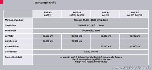

Ich bin immer noch auf der Suche nach meinem Cabrio. Nun möchte ich aber nicht 20T€ investieren und in den nächsten 12Monaten 2,5€ für einen Service hinlegen.
Wo könnte ich den eine Aufstellung hierzu finden?

Mit 2,5 € wird das nicht abgehen!
Welcher Service drann kommt hängt u.A. von den zuletzt gemachten ab bzw. ob LL-Service oder nicht gewählt wurde. Außerdem weiß ich nicht, wieviel du zu fahren gedenkst.
Dein Motor ist zwar nicht aufgelistet, aber vllt hift das als Orientierung.
Mehr wie 1000€ wird aber kein Service kosten!
Eher zwischen 300 - 600€
Wartungstabelle-audi-a5
