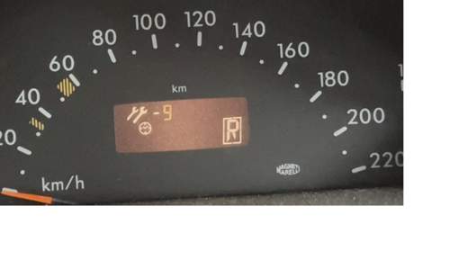

Hallo,ich kriege meine Serviceanzeige im Display einfach nicht weg. Liegt es vielleicht daran, dass ich 2 Schraubenschlüssel sehe?Kann mir da jemand einen Tip geben? Freundliche Grüsse.
Wie gehst Du denn vor, um die Serviceanzeige zurückzusetzen?

Hallo, genauso wie "Timmihund"es beschrieben hat, habe ich es gemacht;glaube ich zumindest.Hilft es vielleicht wenn man gleichzeitig ins Lenkrad beißt;ich bin kurz davor.Ob 1 oder 2 Schraubenschlüssel zu sehen sind,hat keine Bedeutung? Freundliche Grüsse.

@T3-Fred schrieb am 6. Dezember 2014 um 14:12:03 Uhr:
Wie Capri es schon geschrieben hat. Ich meine, bei Assyst B-Rückstellung muss man ein wenig länger warten - gehe aber davon aus, dass Du das schon probiert hast.
Was ist denn passiert nach den 10 Sekunden? Ich meine, hattest Du irgendeine Reaktion seitens des Autos?
Ansonsten wirklich mal Batterie für einige Stunden abklemmen und hoffen. Möglicherweise hat ja Dein KI einen weg.
@Capri: Das wäre mir aber nun neu. Ich habe es genau so, wie es im Handbuch steht (wie von Timmyhund beschrieben) zurückstellen können, und es war ebenfalls Assyst B fällig (und -29.000 km Restlaufstrecke
Hallo,ich habe es jetzt schon ca. 10 mal versucht das Ding zurück zu stellen.Die ersten Male habe ich nach Schritt 3 so etwa 10-20 sek. festhaltent gewartet; keine Rückstellung!(Es gibt ja auf "youtub"auch eine gute Beschreibung) Dann habe ich den Knopf immer länger gehalten,auch nichts.Aber ich werde es jetzt noch mal nach "capri17" Methode versuchen. Freundliche Grüsse.
