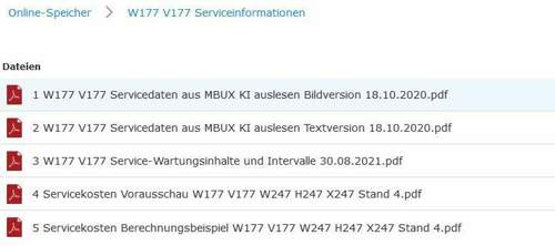

Hallo Community,
vielfach besteht der Wunsch, sich auf Serviceereignisse kostenmäßig vorzubereiten. Bei anstehenden Services ist es somit von Interesse, den Serviceumfang und die Art der Serviceinhalte, im Vorfeld zu erfahren.
Um dieses zu realisieren, werden folgende Informationen benötigt:
a) Wartungsinformationen aus dem MBUX KI
b) Aufstellung aller Service Wartungspositionen
Hierfür wurden entsprechende Unterlagen von mir erstellt, die über diesen Link abrufbar sind.
An dieser Stelle bedanke ich mich für die Unterstützung unserer Userin @Blonde. sowie für die umfangreiche Beratung von Users @dirk_aw, im Rahmen der Erstellung der Unterlagen.
Vergleichbarkeit von Servicerechnungen
Der Umfang eines Services richtet sich nicht nur nach der Laufleistung und dem Alter des Fahrzeuges, oder dessen Art (Benziner; Diesel; AMG A45; Automatik, 4MATIC), sondern auch nach der vorhandenen Sonder-/Zusatzausstattung (Z. B. Panoramadach, Anhängerkupplung) Das "ASSYST PLUS" Servicesystem, berücksichtigt auch diese Besonderheiten, bei der Ausweisung = Listung abzuarbeitender Servicepositionen bei Durchführung des angezeigten = "A" oder "B" Service im KI.
Ein weiterer Punkt ist die mögliche Kostenreduzierung durch den Fahrzeughalter, z. B. durch selbst beigestelltes Motoroel und/oder der Abwahl, des s. g. "ServicePlus", bei dem Serviceberater.
Als letzten Punkt wäre noch, der von Werkstatt zu Werkstatt unterschiedliche Stundensatz in € zu benennen, der mit der Anzahl der Arbeitswerte (1 AW = 5 Minuten, 60 Minuten = 12 AW) einer Serviceposition multipliziert wird.
Somit sind "A" oder "B" Servicekosten, aufgrund der o. g. Individualität eines Fahrzeuges, dem Stundensatz einer Werkstatt, sowie der ggf. erfolgten Kostenreduzierung durch den Halter, stets unterschiedlich. Folglich ist direkter 1:1 Vergleich geposteter Servicebelege, zu durchgeführten "A" Services bzw. "B" Services, in den seltesten Fällen möglich.

Hallo Community,
die bisherigen Informationsunterlagen 2 und 3, wurden mit der Unterlage 1 ergänzt
1) W177 - V177 Servicedaten aus MBUX KI auslesen Bildversion
2) W177 - V177 Servicedaten aus MBUX KI auslesen Textversion
3) W177 - V177 Service-Wartungsinhalte und Intervalle
Sollten ggf. Änderungen in der Abfolge erkennbar sein, bitte ich um eine Rückmeldung und entsprechendes Bildmaterial mit einer Freigabe, für eine Veröffentlichung in o. g. Unterlage/n.
wer_pa
Hallo Community,
die bisherige Informationsunterlage 3) W177 - V177 Service-Wartungsinhalte und Intervalle, wurde im Bereich der A45/A45s Vorgaben am 01.11.2020 ergänzt.
@dirk_aw
Dank für die entsprechende Unterstützung (:-))

Hallo Community,
zu den zuvor publizierten Serviceübersichten, wurde abschließend eine "Servicekosten Vorausschau" erstellt.
Weitere Informationen findet ihr hier.
