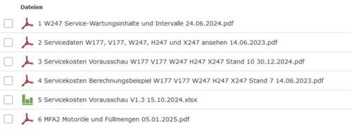

Hallo Community,
aufgrund der zwischenzeitlich erfolgten Rückmeldungen von original Service Rechnungsstellungen, konnten die Unterlagen 4 und 5 aktualisiert werden.
Zugriff = Link auf das Unterlagenportfolio
1 W247 Servicedaten aus MBUX KI auslesen Bildversion
2 W247 Servicedaten aus MBUX KI auslesen Textversion
3 W247 Service-Wartungsinhalte und Intervalle
4 Servicekosten Vorausschau W177 V177 W247 H247 X247
5 Servicekosten Berechnungsbeispiel W177 V177 W247 H247 X247
wer_pa
Hallo Community,
Dank der erfolgten Einstellung von aktuellen Service Rechnungsstellungen durch interessierte Forenmitglieder, sowie der Verifizierung der zu ändernden Daten durch @dirk_aw, konnte eine weitere Aktualisierung der Unterlagen:
- "3 Service-/Wartungspositionen"
- "4 Servicekosten Vorausschau"
- "5 Servicekosten Berechnungsbeispiel"
erfolgen.
Bei Interesse, einfach den Link zu den Unterlagen (siehe Bild) per PN anfragen.
wer_pa
