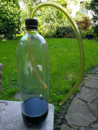

ich hänge mich mal an diesen Thread dran. Mein Superb I 3u4 ist ja praktisch ein Passat 3bg. Er ist jetzt gut 18 Jahre alt und ich will ihn noch lange fahren. Derzeit kümmere ich mich um die Sachen, die normalerweise nicht turnusmäßig gewartet werden. So wie die Servolenkung. Da habe ich vor ein paar Jahren mal ein klein wenig nachgefüllt, das war's aber. Gerade habe ich das Hydrauliköl im Vorratsbehälter mal kontrolliert, es ist hellgrün und glasklar und dünnflüssig. Scheint also noch gut zu sein, kein Abrieb, keine Verdickung, keine Eintrübung, kein Wassereintrag. Meine Frage nun: Muss / sollte man es trotzdem wechseln? Oder wäre das erst nötig, wenn das Hydrauliköl dunkel und trüb ist? Oder wäre ein Teilwechsel sinnvoll, also den Vorratsbehälter leer saugen und wieder mit frischem Öl auffüllen (natürlich ohne laufenden Motor und ohne die Lenkung zwischen durch zu betätigen)?
LG - Thomas
