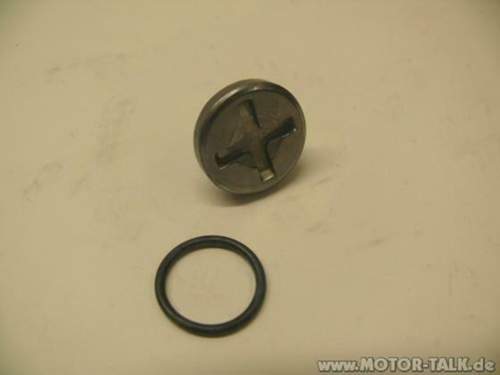

also mein s6 zickt schon wieder mal herum.
gestern ist mir aufgefallen das er bei der servopumpe ölt und zwar nicht zu knapp.
also auf zum freundlichen und eine neue schraube mit dichtung bestellen.
die oben sitz mit dem grossen kreuzantrieb.
aber aus dem ist nichts geworden weil der ersatzteileverkäufer nur gemeint hat:"gibts nicht einzeln, kannst nur die ganze servopumpe neu kaufen"
da hab ich mich schon geärgert aber wie er mir den preis gesagt hat wars mehr als nur ärgern!
also wollt ich fragen ob es die schraube mit dichtung einzeln gibt und wenn ja ob jemand vielleicht eine teilenummer hätte oder ob ich mir was anderes einfallen lassen muss?

gibt es nix einzeln bei audi, frage mal bei zf an, das ist der hersteller der pumpe, vielleicht können die dir helfen!
Das einizge was es gibt ist ein Dichtungssatz.
Teile Nr. 035 198 049A liegt bei 20,- Euro.
Sind alle möglichen Dichtungen drin für die Pumpe.
mfg. S6V8Freund
ja, den gibt es, hatte ich im etka nicht gefunden, ist auch ni in der nähe der pumpe gelistet!aber der von audi hätte es wissen müssen!obwohl, die wussten auch ni das der alte v6 ne kühlwasserablassschraube im block hat!
In der Regel ist lediglich der O-Ring undicht. Schraube auf, O-Ring ausmessen, Neuen besorgen und wieder zusammen bauen. Der Tausch beider Dichtungen dauert maximal 1h.

Es sind 2 Schrauben mit Dichtringen. Eine oben und eine unten. Daher muss die Pumpe raus, damit du an die untere Schraube kommst. Wenn natürlich nur die obere undicht ist, dann ist das ne Sache von 2 Minuten.

also so wies aussieht is es nur die obere also sollts glaich amol gemacht sein nur das ding aufzubekommen wird problematisch werden!
hält irgendwie echt gut!
sollt i da a leitung abmachen wegen druck oder bringt das nix???
mfg
Naa, nicht der Druck hält die Schraube zusätzlich fest, sondern ein Dichtmittel im Gewinde.
Das sollte übrigens beim Einbau auch wieder drauf. In vielen Fällen hält es ohne dem auch dicht, aber nicht in allen...
FP

Es steht nur S6 in der Betreffzeile. Ich dachte er hat den richtigen Motor, d.h. AAN ;-) Bei dem dauert es echt nur 2 Minuten.
Kurze Beschreibung:
- Motorhaube auf,
- Schraube raus
- O-Ring gegen Neuen tauschen
- Schraube wieder rein
- Motorhaube wieder zu
- Fertig!
Habs gerade gestoppt. Wegen kalter Finger hat es 2:05 gedauert ;-) Hatte allerdings auch die Kreuznuss zur Hand. Wenn die obere Schraube nicht so zugänglich beim 4.2 sitzt, gesteh ich dir auch die 20 bis 40 Minuten zu...

Hab die Nuss damals von einem Kollegen ausgeliehen. Ich meine, sie sei von Hazet gewesen. Wenn ich ihn morgen sehe, frag ich mal.
Beim ersten Mal hab ichs mit Hammer und Meißel gemacht. Danach waren die Schrauben jedoch nicht mehr schön anzusehen. Was geholfen hat, erstmal mit dem Hammer platt auf die Schraube zu kloppen. Aber nicht zu arg, nicht das noch das Gehäuse einen Riss bekommt.

Hazet hat mir eine Schlitznuss (980-2x13 oder 980-3x19) empfohlen, Kreuz haben sie in der Grösse und Form nicht.
Wobei die Form nicht so wichtig wäre, durch abschleifen könnte man die Nuss flachmachen.

Beim S6 4.2 versperrt eine Leitung an der Pumpe den Weg zur Schraube. Die kann man natürlich wegschrauben. Aber um dann schnell weiterzukommen braucht man wirklich eine passende, stabile Kreuznuss.
Klann hat einen Knebel-Kreuzschlüssel, da bringt man viel zu wenig Kraft auf die Schraube. Und für Verlängerungen auf den Knebel ist kein Platz da...
