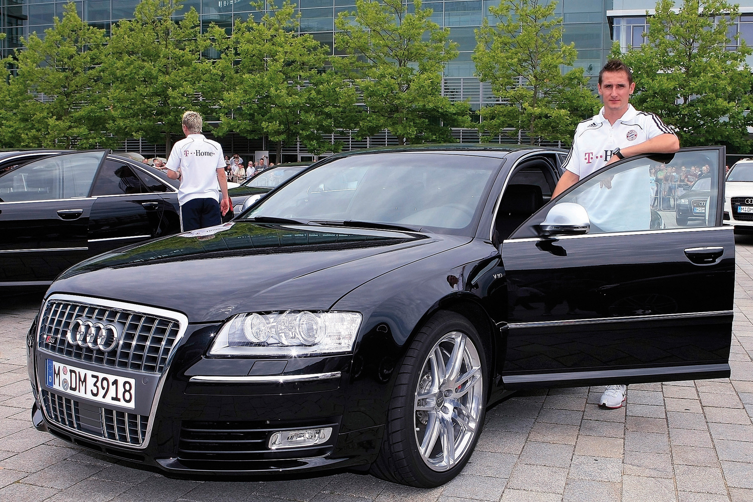

am 2. Februar 2011 um 9:58
Ich habe einen anderen "Verdacht" (resp. mehrere) um diese Spalt-"Problematik" zu erklären:
1. Ich denke es hängt mit dem S8-Stossfänger zusammen.
Man google mal einige S8 Bilder (nicht original Audi Pressebilder, da weiss man nie was echt ist oder nicht) sondern normale Bilder von originalen S8, z.B. hier oder hier
2. Die Einstellung der Haube ist entscheidend: Wie gross der Spalt ist hängt sehr davon ab; Habe das beim eigenen Umbau auch bemerkt...
3. Es hängt von der Farbe ab - bei hellen Modellen fallen die Spaltmasse massiv mehr auf!
Ich bleibe dabei - Hauben gibt es gewiss nur 2, es kann aber sein, dass beim S8 der Spalt grösser ist (evtl. bewusst?!)

Dann steuere ich auch mal meine S8 Front bei.
Der Grill wurde aber vom Vorbesitzer bereits bei der Bestellung
als "hochglanzschwarz lackiert" gesondert über Audi geordert.
Gruß Matthias
S8-front
Dann haben wir das Rätsel wohl gelöst...den grossen Spalt gibts nur beim S-Modell :D

Auf jedenfall erklärt es, warum alle die eine neue S8 Stoßstange verbaut haben, über einen größeren Spalt schimpfen ;)
