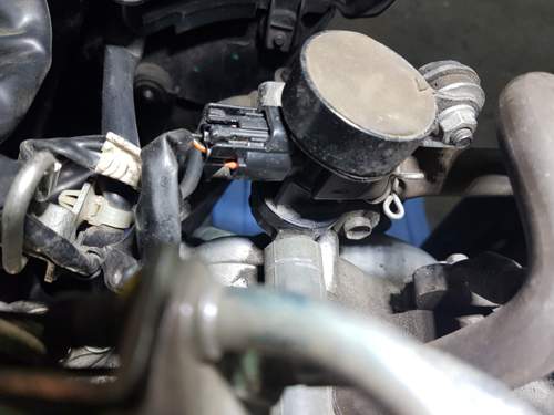

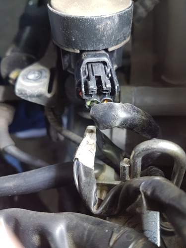

Soviel ich weiß, habe ich nur einen Temperatursensor (in meinen Worten Fühler),
Der ist direkt im Zylinder eingeschraubt.
Aber ich schaue gleich nachher nach, wenn ich wieder zu Hause bin.
Danke für die Info
Nein ,es gibt bei Flüssigkühlung und Lüfter eigentlich immer einen t-Schalter der in Kühlernähe sitzt und den Lüfter bei Temperatur zu schaltet.
Wäre natürlich möglich das der Fühler auch beides übernimmt.
Dann muss er aber mehr als ein Kabel haben.
